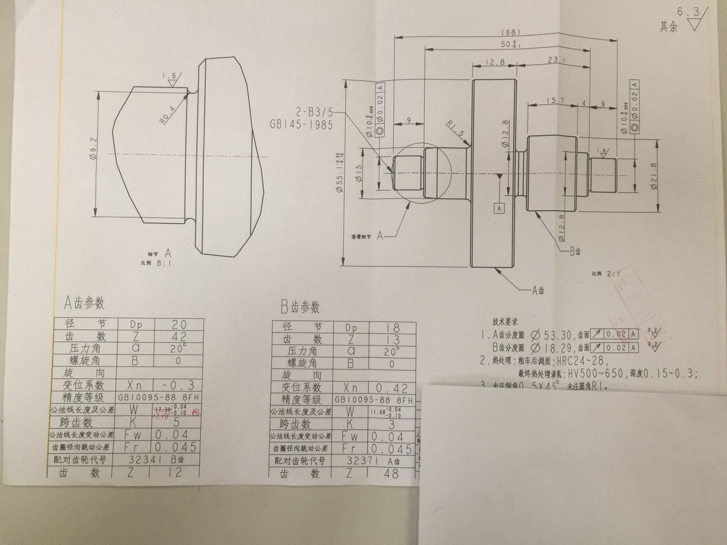

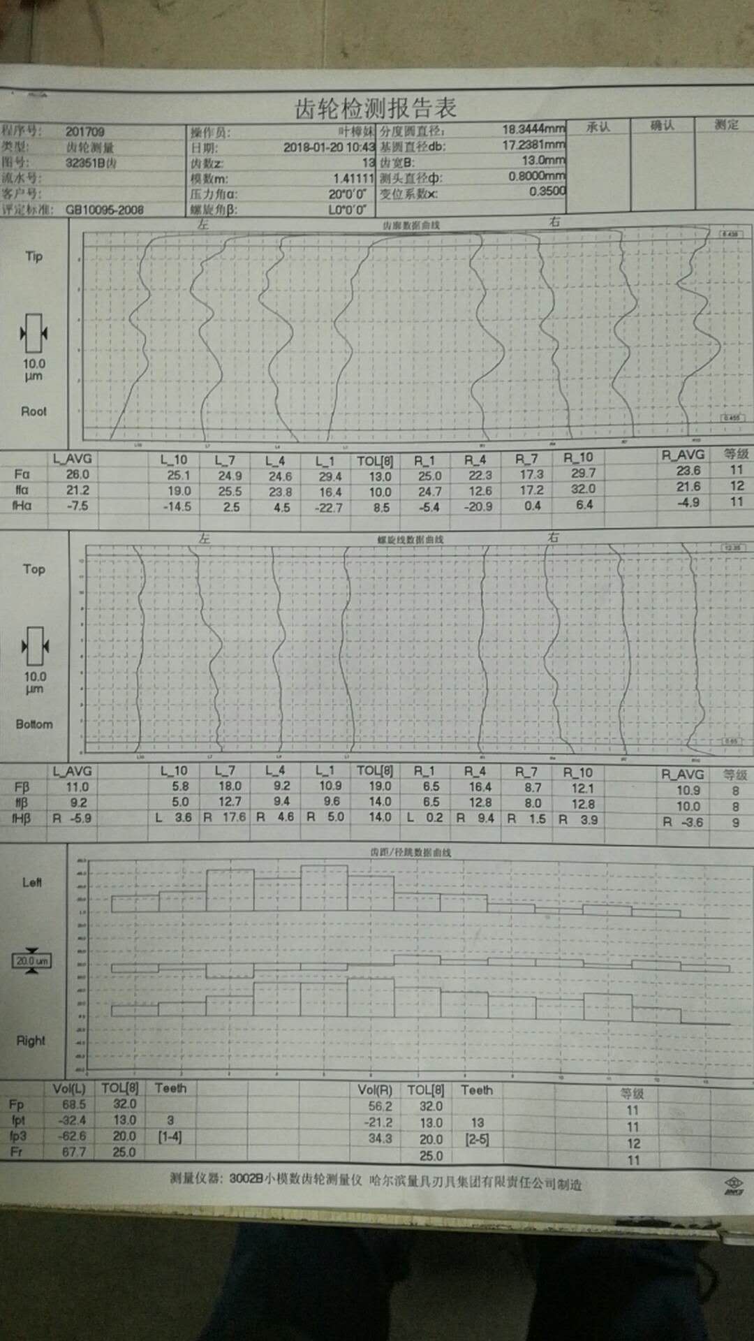

新购营口机床厂YKS5122-3数控高速插齿机,在加工8级齿轮时没法满足精度要求,厂家来调试时指出是插齿刀达不到要求,请各位大侠帮我分析一下问题出在哪里?

8级齿轮至少要用A级精度的插齿刀加工
