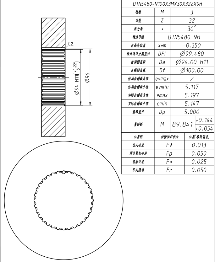

网上有篇文章是讲述怎么计算偏差系数的,其实DIN5480全篇检验参数都是公式生成出来的,给我们看的都是结果。最近我仔细研究了DIN5480标准,已经把其中的公式融入三维软件里面,实现了齿廓精确建模、跨棒距和上下偏差自动计算、以及检验公差的读取。

工程图自动计算结果
