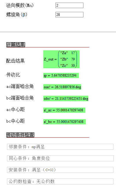

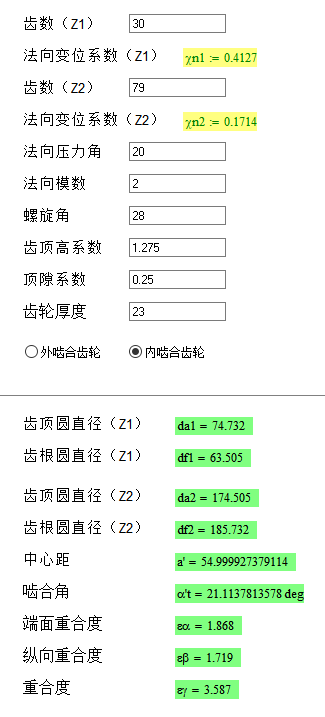

如图所示行星齿轮参数,有些疑问请大神解答一下:
1、重合度是否能满足要求?
2、各个齿轮的强度如何?是否行星轮弯曲强度低一些了?
3、因某种原因(领导要求)能否设计成这种细长齿?就这个方案来说,刀具参数正确吗?
以上请懂的大神给个详细解答,谢谢!

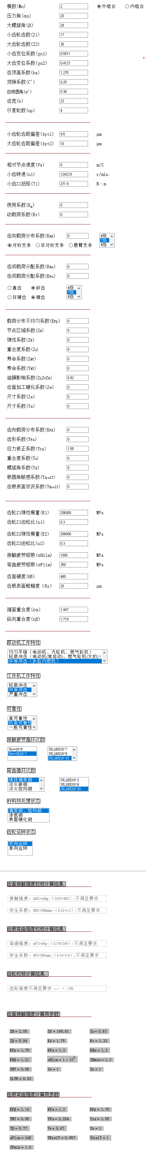

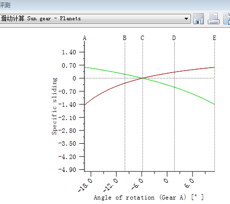

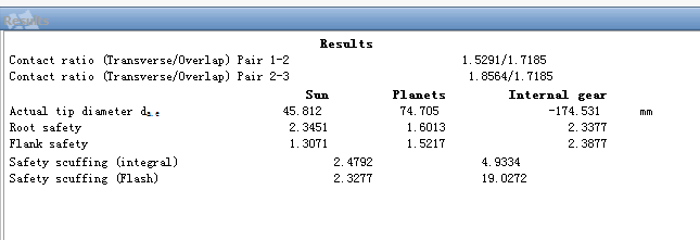

看了您的结果,显示的是强度不满足要求。我这个结果是不能用吗?使用系数是按照1.25算的,您是按1.75算的吧!
另外我把强度结果贴出来您看一下
发表于 2018-1-17 21:45 来自手机 | 显示全部楼层
kisssoft什么时候有中文版的了?
