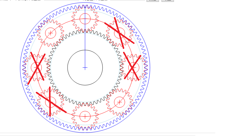

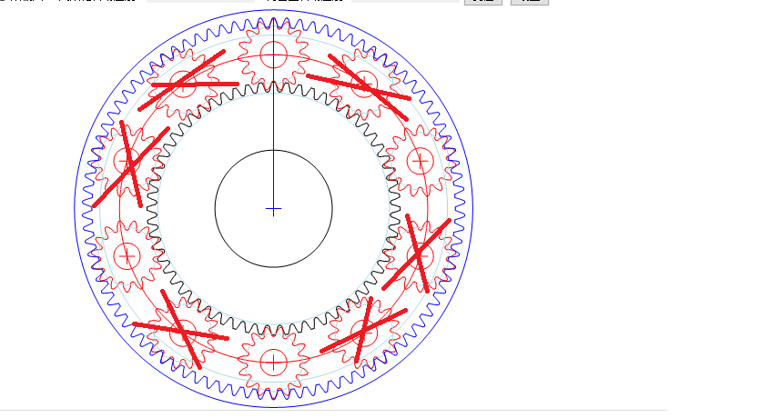

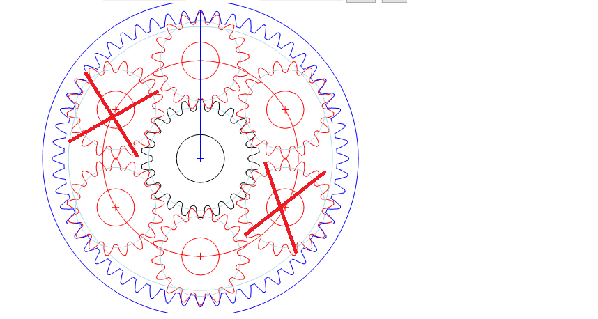

与数比有关系,例如 可以六个,八个,十个 均布的 ,踢出多余的 ,
踢出多余的选择尽量保持对称,有利于高速运行的平稳性。

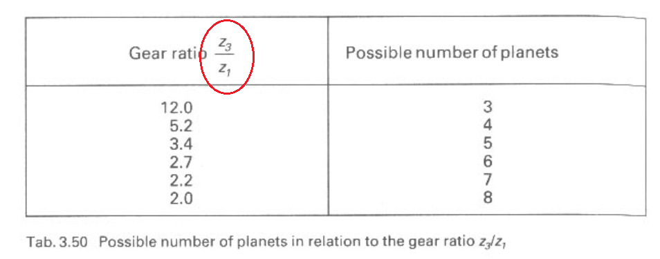

最新GB/T 33923-2017 给出 参考行星轮个数,偏于保守。与瑞士MAAG 有些差异。

是齿数问题,太阳轮和内齿圈都要能被4整除,行星轮就可以布置90度了
