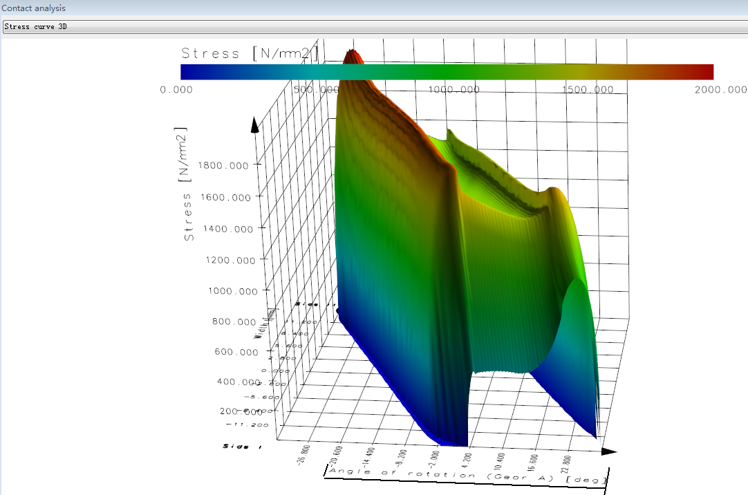

下图是齿轮接触分析stress curve 3D图,有几个问题想请教一下:1.“angle of rotation(gear A)”这是什么意思?是齿轮A展角的意思么?
2.如果angle of rotation是展角的意思,那么展角为什么会有正负?是代表工作面和非工作面么?
谢谢

我理解为节圆处为0,以下为-,以上为+,不知道对不对

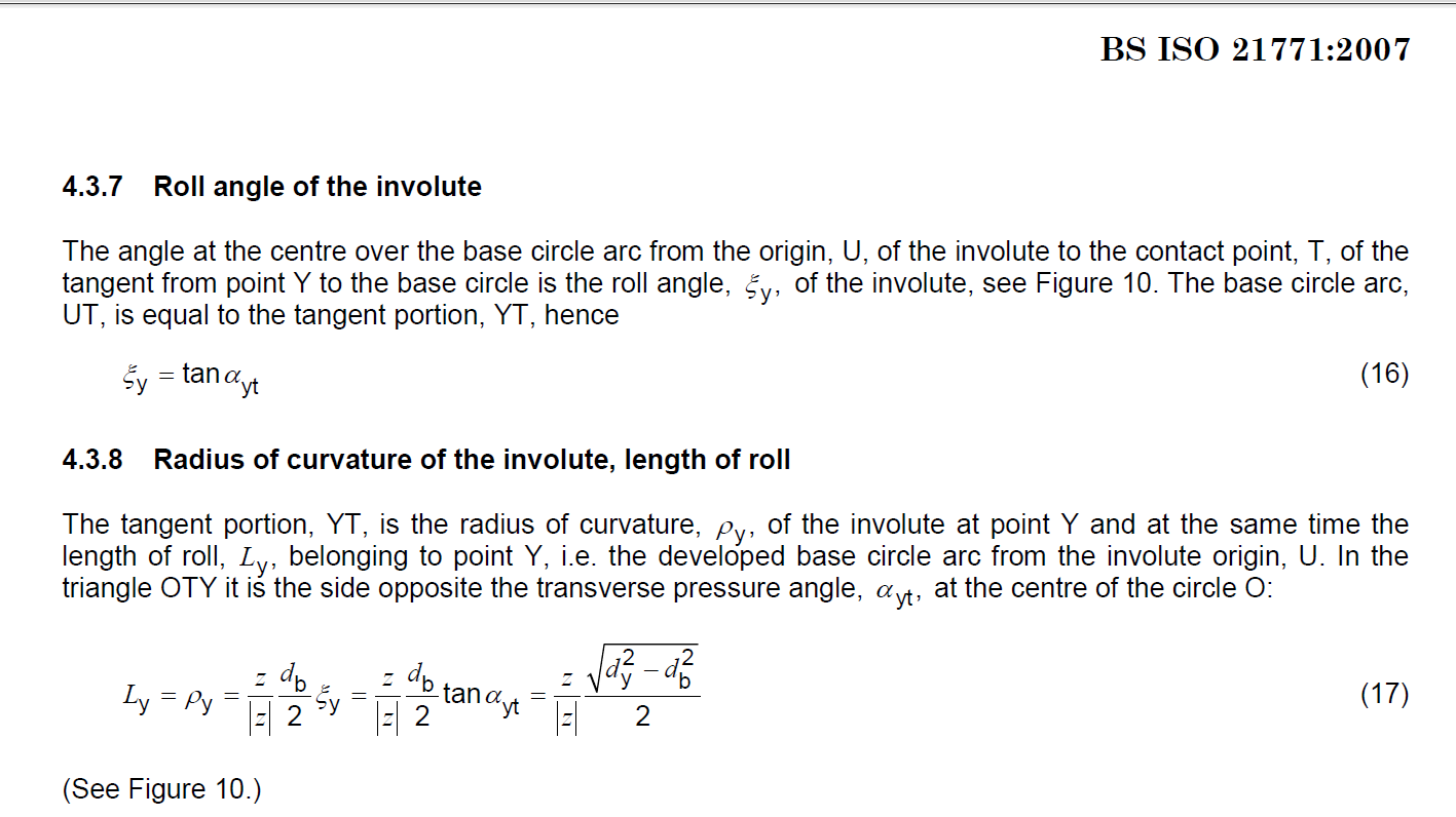

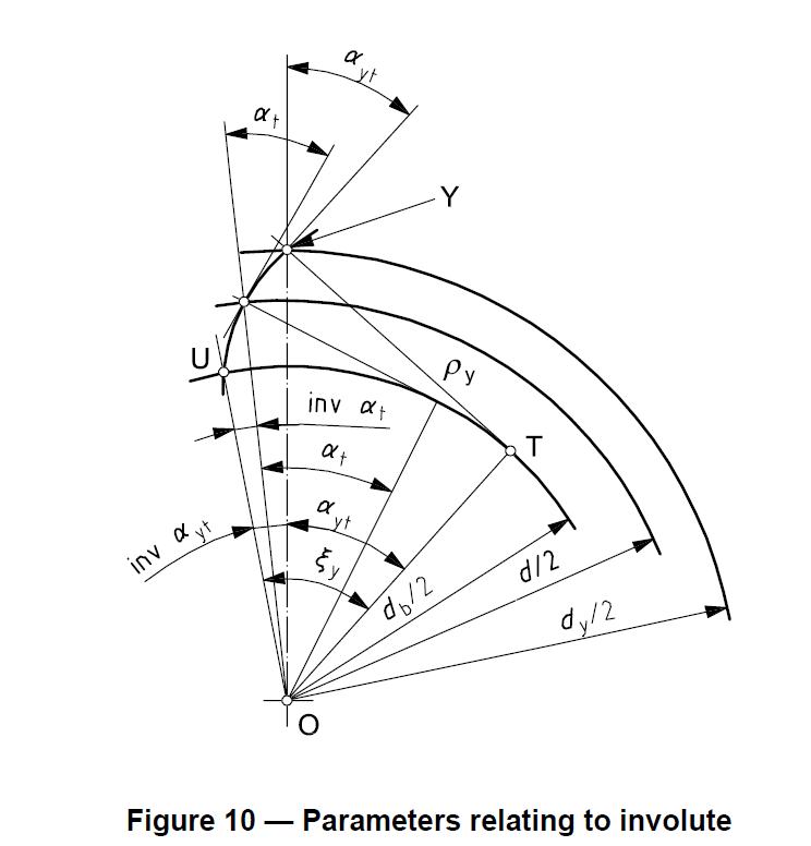

滚动角度、滚动长度、直径都是可以换算的。
看ISO 21771标准的定义!

谢谢。后来我在kisssoft中把坐标由“angle of rotation”改成“diameter”。这样能便于理解些。
