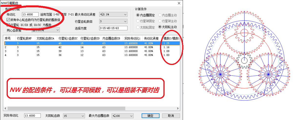

NW 的 设计

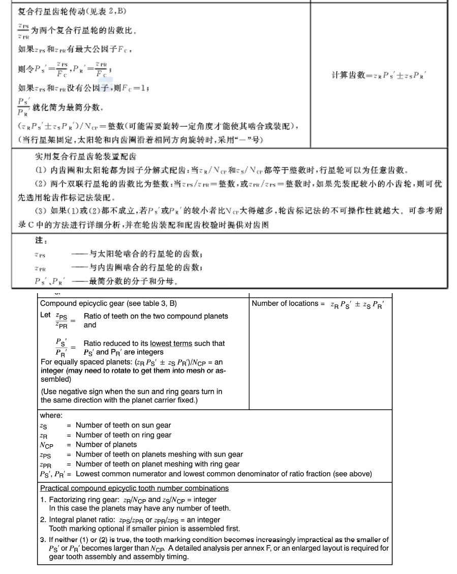

上面是 GB/T 33923-2017 ,下面是 AGMA 6123-B06
以《2》 为例 ,翻译的莫名其妙 、AGMA 6123-B06 的意思是
当首先安装小齿轮时,齿的(对齿)标记可以是随意的 (不是强制性)。
如同我 第一组图 右面的附图 ,安装不需要做对齿标记的 。
