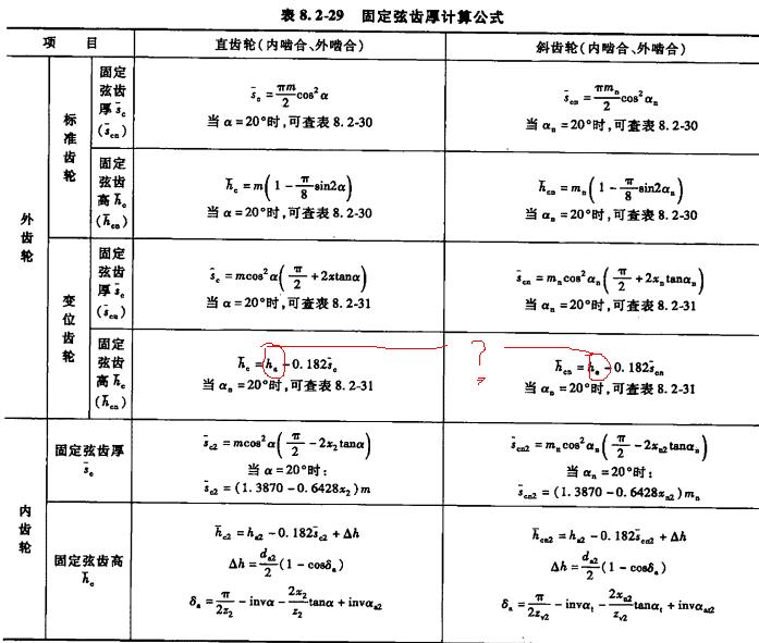

《机械设计手册》化工版及第五版,变位齿轮计算固定弦齿高,公式中的齿高不能计入齿高变动系数引起的齿高变动量,否则计算出错,不知对否,望各位老师指教:

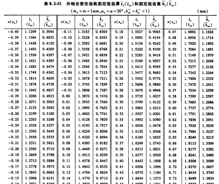

复核下表,必须为标准齿高计算结果才符合:
