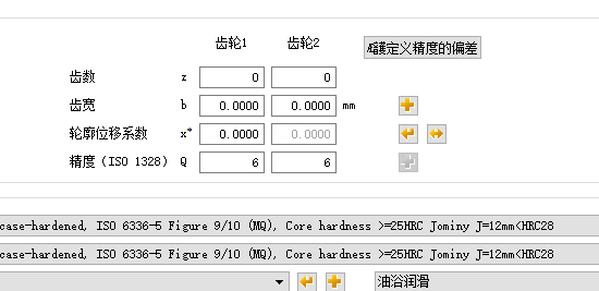

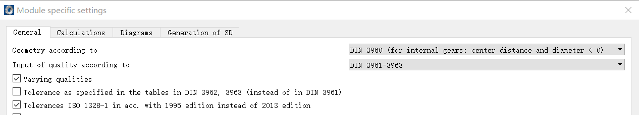

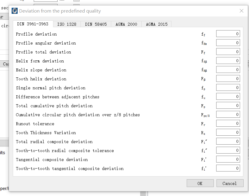

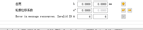

发表于 2018-1-4 11:16 | 显示全部楼层 |阅读模式
图1是 ISO1328 精度  不知道怎么修改  在计算里面改成图2 DIN标准 就变成了图3出错了  请问下 如何将默认ISO标准改为DIN标准

发表于 2018-1-8 08:45 | 显示全部楼层
图2 DIN标准 就变成了图3出错了  请问,是什么问题

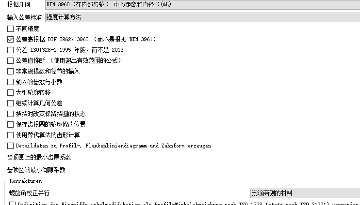

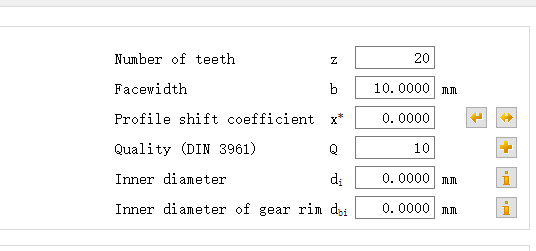

发表于 2018-1-9 16:42 | 显示全部楼层
你的图2第二行有个输入公差标准,把"强度计算方"法改为"DIN3961-3963"。
发表于 2018-1-10 10:09 | 显示全部楼层
我回复的帖子怎么不见了?把输入公差标准由“强度计算方法”改为“DIN3961”就可以了
