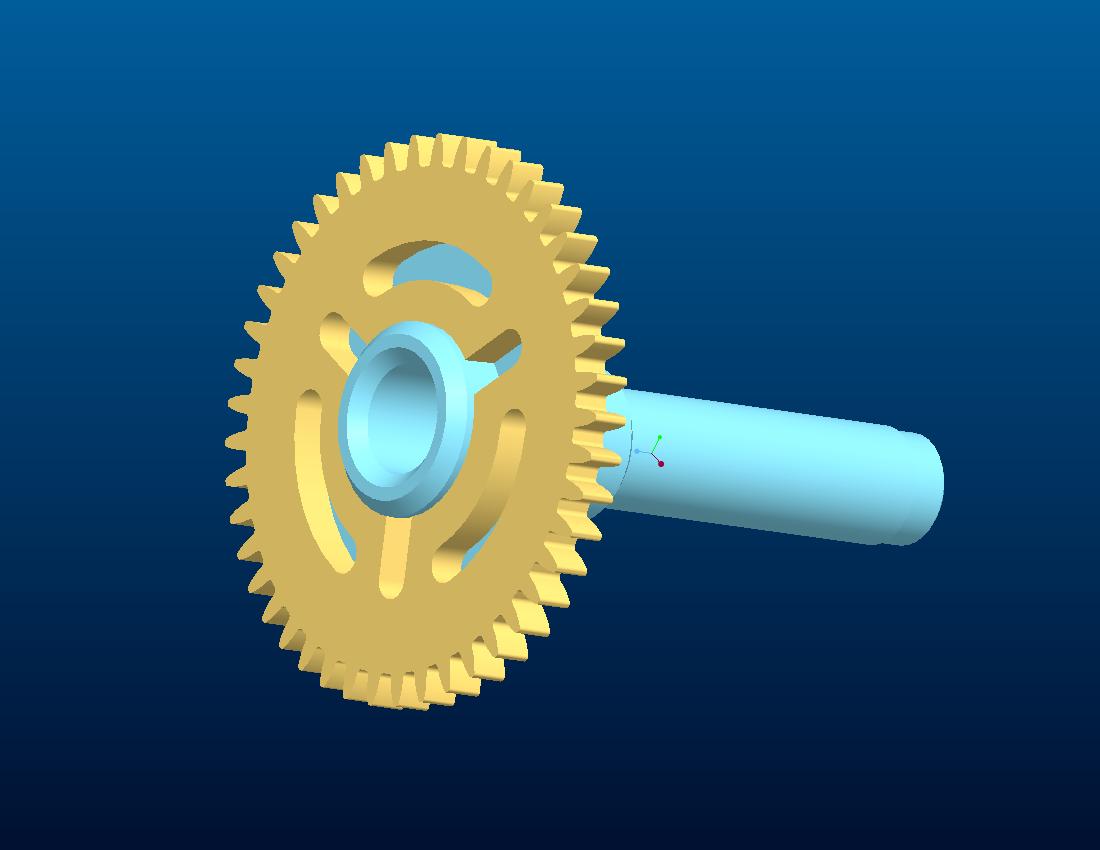

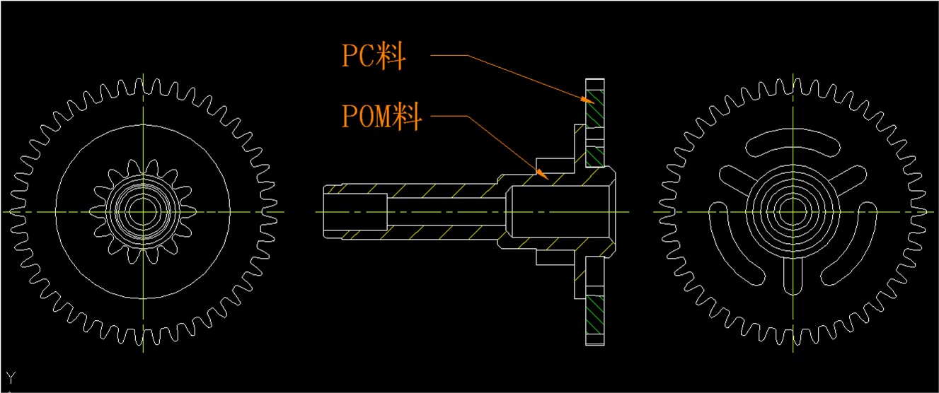

      附图是PC齿轮和POM齿轮的配合,为过盈配合,要求相对转动的扭力为30~40uNm之间。现在的问题是,扭力要求达到了,但在60摄氏度高温 试验中,一两天以后,扭力只有10uNm以下了,视作失效(要求在60度7天不能失效)。
      各位大神,谁有妙招,求赐教一二,在这先谢过了。

紧配了多少MM?是不是太少了。。后面打滑的原因导致扭力少!!

轴3.90配孔3.84,此时的扭力35uNm左右,再紧又超标了

没有键定位怎么能行
