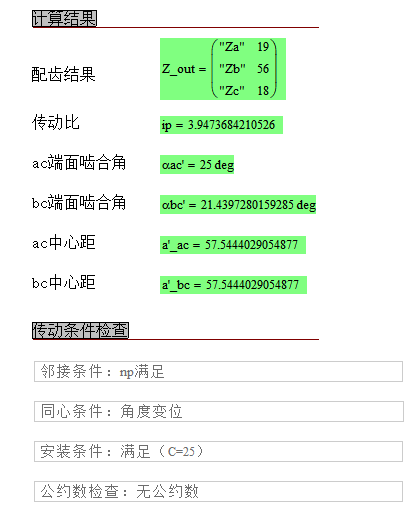

齿圈齿数Z=56
太阳轮齿数z=19
行星轮齿数Z=18
模数m=3
求高手给算下各个齿轮的精确点的参数

建议中心距57~58
发表于 2017-12-30 14:27 | 显示全部楼层
行星轮3个,压力角20
发表于 2017-12-30 14:35 | 显示全部楼层
采用螺旋角0度

个人认为中心距按56.5,内齿不变位,3个行星轮均布,进行分配比较好。
太阳轮与行星轮,看颠倒了 !  发表于 2017-12-30 20:37
不符合 3个行星均布条件 !!!  发表于 2017-12-30 20:07
发表于 2017-12-30 20:12 | 显示全部楼层
太阳轮是19齿,不是18齿。19齿可以3个均布。
