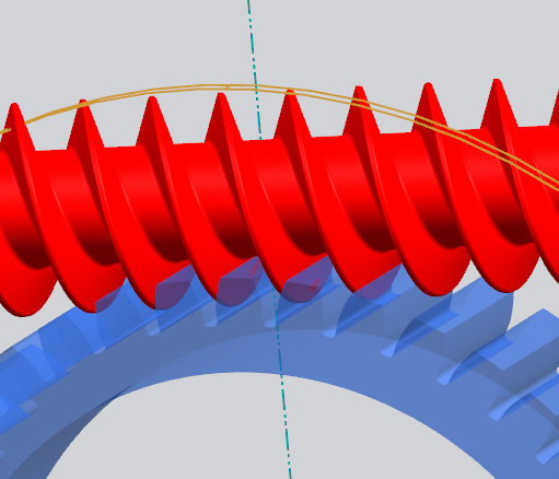

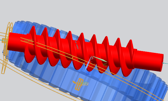

      最近在设计一种交错轴的蜗杆+直齿轮,蜗杆螺旋角是15°,如果要装配,必须法向配
法向,蜗杆头数2,齿轮头数42,传动比是1:21,UG里面运动分析,如果按照1:21的传动比
设置,传动根本不同步(其中设置蜗杆旋转中心是轴线,蜗轮的旋转中心是孔的轴线)
是否是要计算一个当量齿数,然后从新计算当量传动比?还是有其它的计算方式,请大侠门
支招了!

这类问题可归结为空间啮合的交错轴空间啮合,其中蜗杆与正齿轮啮合以求得轴交角。
发表于 2018-1-4 20:58 | 显示全部楼层
我倒认为楼主的命题有误,这是典型的42比2的传动,如果蜗杆转动一圈,齿轮不能旋转过去二个齿,那何谈齿轮的瞬时传动比不变呢,你也不相信蜗杆旋转21圈,齿轮可以旋转一圈的话,那真是不要这样设计了。
