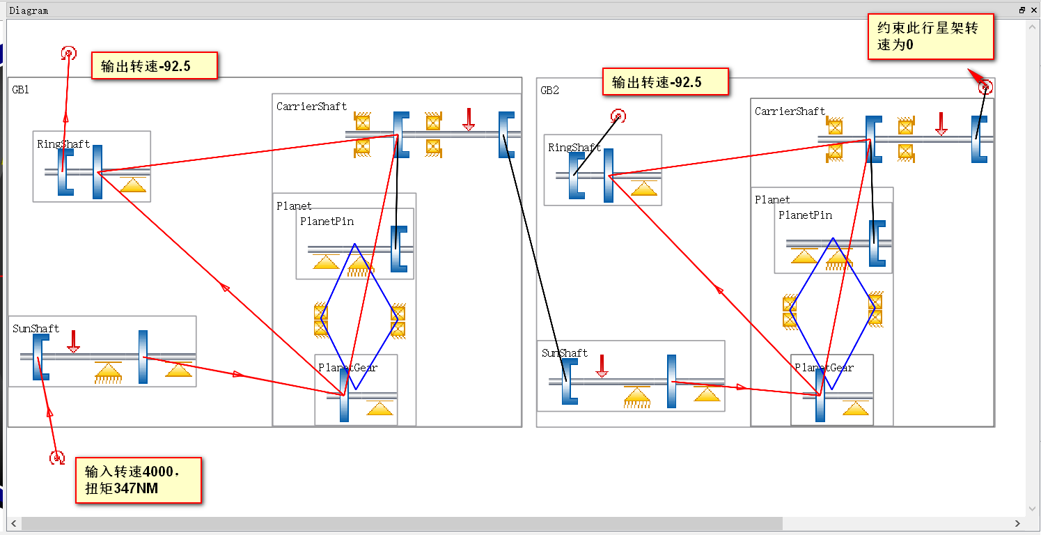

KISSsys里自带的两级的NGW行星架输出的模型是有
现在想建立两级的NGW减速机内齿圈输出的KISSsys建模
一级太阳轮输入,输入转速4200转,输入扭矩375NM,一级行星架转动,一级内齿圈转动
一级行星架输出到2级太阳轮,二级行星架固定,二级内齿圈转动
现1级和2级内齿圈共同输出,转速相同 ,均为92.5转
此时建立的动力图,由一级行星架输出到二级太阳轮的路线是黑色的,动力传递不过来,请教大神们这里应该怎么设置或约束

第一级输出转架实际情况是什么链接?花键么?可以将第一级转架和太阳轮轴直接约束在一起试试
 楼主| 发表于 2018-1-8 09:44 来自手机 | 显示全部楼层
耦合器链接!
