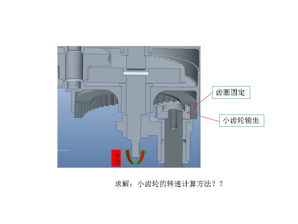

求解高手:如下图输出速度计算方法

你的图片不全吧,也没有齿数这怎么计算
发表于 2017-12-26 13:25 | 显示全部楼层
i=Z小齿轮/(Z小齿轮-Z大齿轮)
结果负号,代表旋向相反。增速
这结果,我觉得正确
 楼主| 发表于 2017-12-26 17:10 | 显示全部楼层
主动处转速:300rpm, Z小齿轮=15, Z齿圈=50, 那输出转速度???
发表于 2017-12-26 23:00 | 显示全部楼层
小齿轮和内齿轮是15:50,小齿轮绕内齿轮一周速比是15/50=3.33.

你指的输出部分在哪?
发表于 2017-12-27 11:22 | 显示全部楼层
用我的公式算的是:
i=-0.4286
所以输出是700rpm,增速反向
 楼主| 发表于 2017-12-27 18:02 | 显示全部楼层
大侠求解:i=0.4286计算方法??
 楼主| 发表于 2017-12-27 18:09 | 显示全部楼层
回复6楼:输出在小齿轮下端呀
发表于 2017-12-28 13:05 | 显示全部楼层
1489563506 发表于 2017-12-27 18:02
大侠求解:i=0.4286计算方法??
3楼的回复,不就是公式吗
