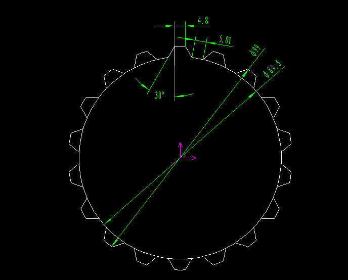

韩国生产的工件,应该是花键一类,滚刀进刀很浅,才4.75.    现在要重新滚一个出来,滚刀不知道选哪一种。求老哥帮帮忙。
外径99
底径89.5
18齿
齿顶宽4.7-4.8
槽底部宽5左右这是粗略图,原工件是有弧度的
发表于 2017-12-26 18:56 | 显示全部楼层
梯形花键,可以滚齿加工。但齿根会有过渡曲线,要标注起始圆位置。
发表于 2017-12-26 22:02 | 显示全部楼层
可以做一把专用的铣刀来加工梯形外齿,这是最好的办法。梯形内花键一般都用拉刀拉削加工。
发表于 2017-12-27 10:37 | 显示全部楼层
这是渐开线花键,用渐开线花键滚刀就行啊,模数5的
 楼主| 发表于 2017-12-27 11:31 | 显示全部楼层
感谢老哥,定了把滚刀模数5 压力角30度的。   滚刀厂家说,是德标的花键。
冒昧问一下,德标的花键滚刀和国内的花键滚刀,是不是通用的,滚出来,齿型一样吗?怕被忽悠了。
发表于 2017-12-27 11:46 | 显示全部楼层
DIN5480 Part10
发表于 2017-12-27 12:33 | 显示全部楼层
按你给的齿形图,看不出来是渐开线的

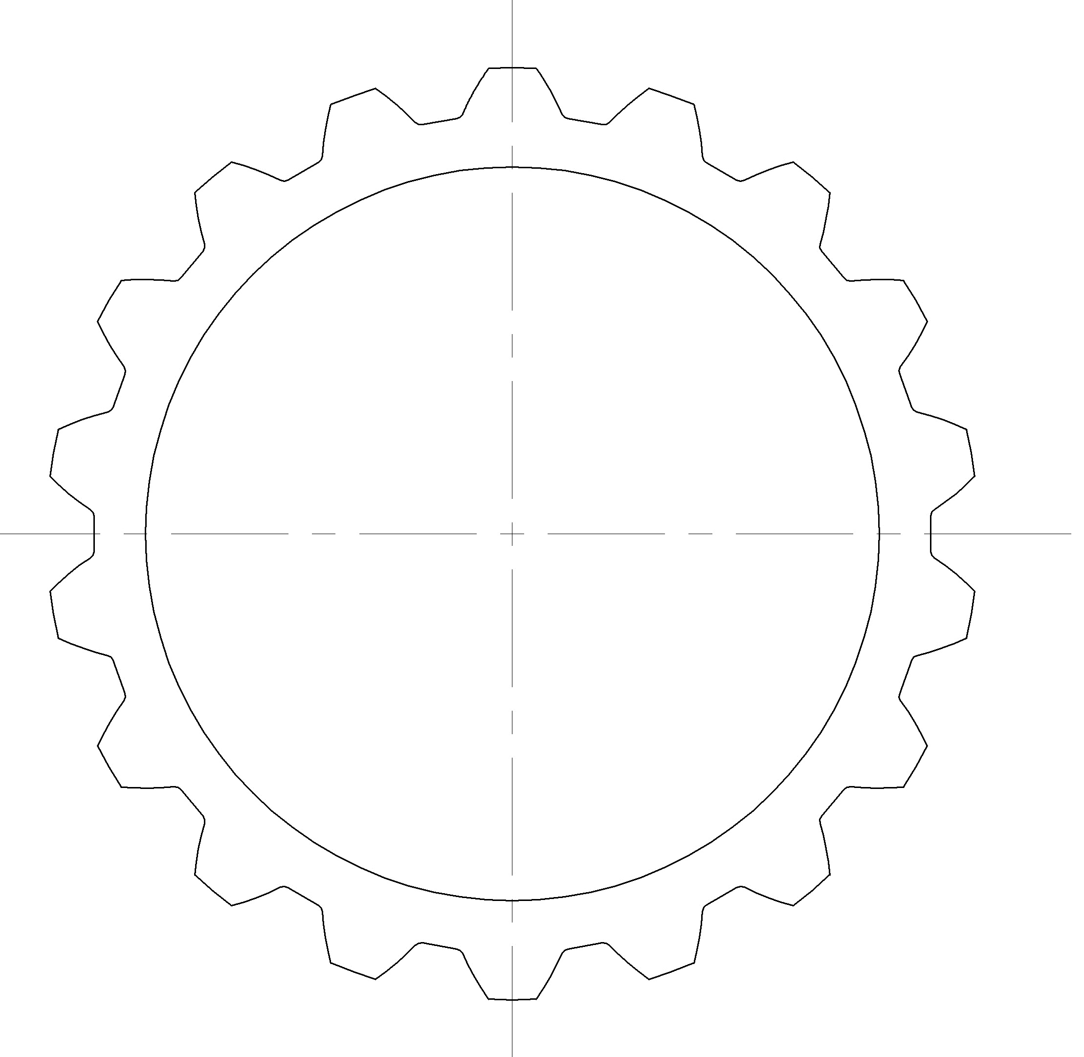

发表于 2017-12-27 12:50 | 显示全部楼层
齿形应该是这样的
