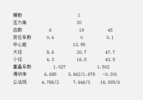

应人要求本人也设计了一个小玩意,并且感觉还不错,特拿出来供有兴趣的朋友指点一二。具体见下面附图。
附图
附图
参数
参数
少齿数会带来一些直接的问题,首当其冲的就是重合度不够,齿工作高度不够的问题,我真的弄不清这6个齿,径向变位系数是0.4,压力角为20度的,大径如何可以取成8.6。  发表于 2017-12-28 21:25
一般设计资料,教课书中,都***圆柱渐开线齿轮的齿数选择不宜过少,给出的最少齿数一般在10个齿或者12个齿以上,当然会有不少人想设计出更大传动比的行星结构,就想突破这一***值。其实从齿轮设计的角度讲,  发表于 2017-12-28 21:16

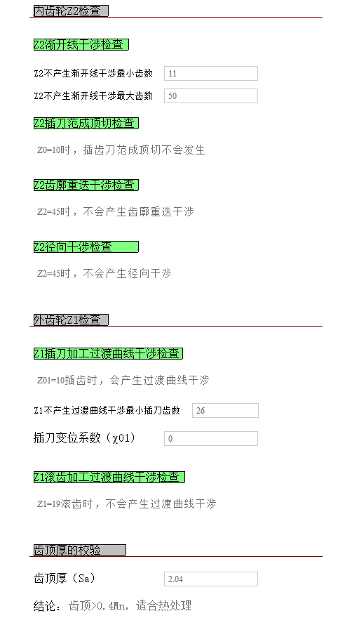

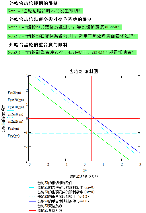

这种算法不乱吗?,滑动率和重合度按减薄前算,变位系数和公法线按减薄后算,根切、重合度过低、齿顶尖,这组参数估计很难正常使用;LZ可以做个样品验证下实际效果

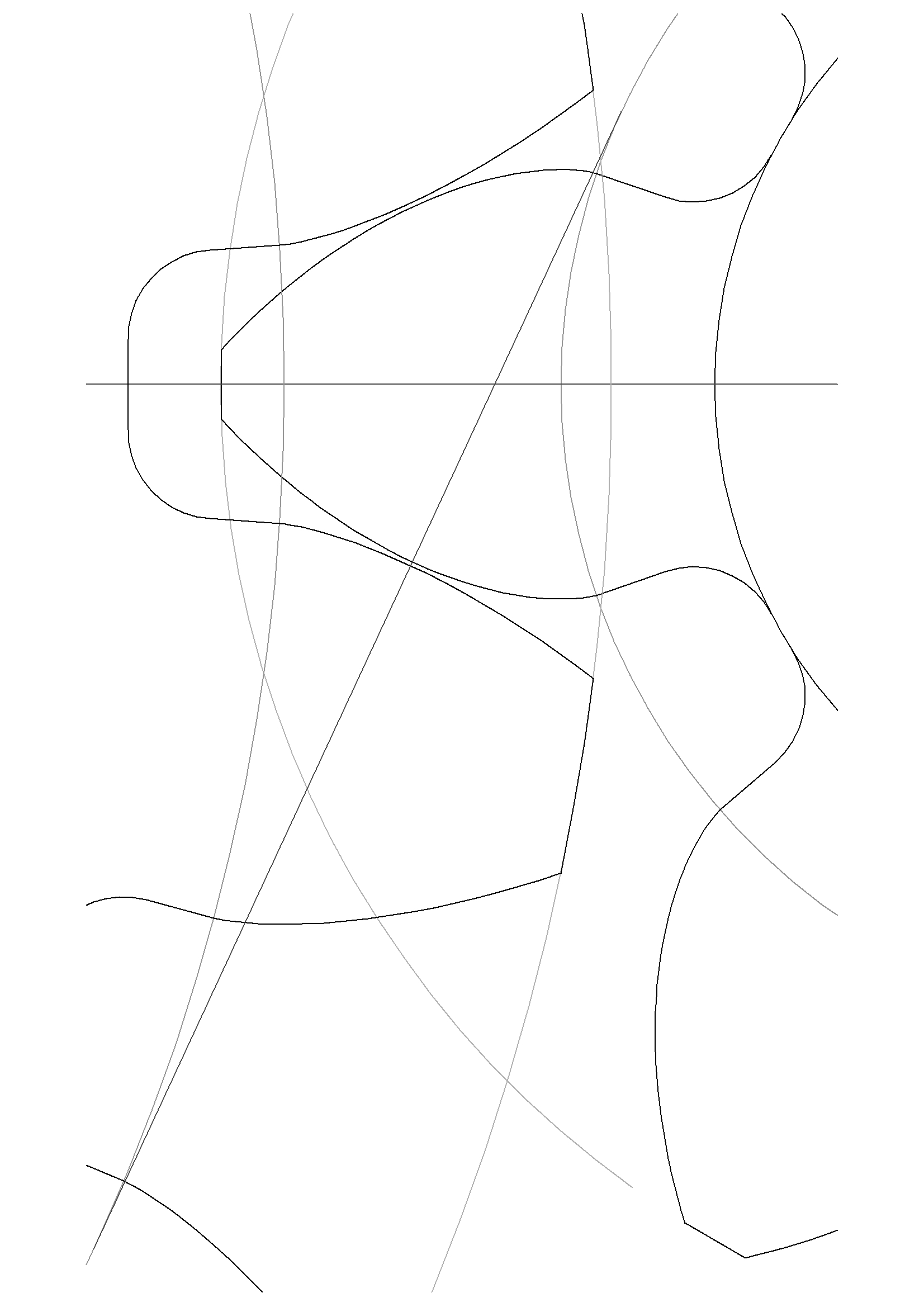

外啮合如下图:
局部放大:

谢谢两位大师的指点。我也感觉外啮合的重叠系数小了点,但终归大于1呀 能否改进呢?

6齿的齿顶圆取8.6的来历:
其实这些齿都是按齿顶高系数为1,顶隙系数0.25时计算的,如果不减小大径齿顶很尖了,显然不行的。把齿直径车至8.6时,齿顶厚有0.252是可以接受的。可以看出齿根圆与系数1/0.25是相符的。
不过我标出的滑动率与重合度都是真实的。看论坛内好像也有重叠系数大于1的帖子。这个计算只是偿试一下而已。个人感觉小功率传动还行的。在试中。。。
