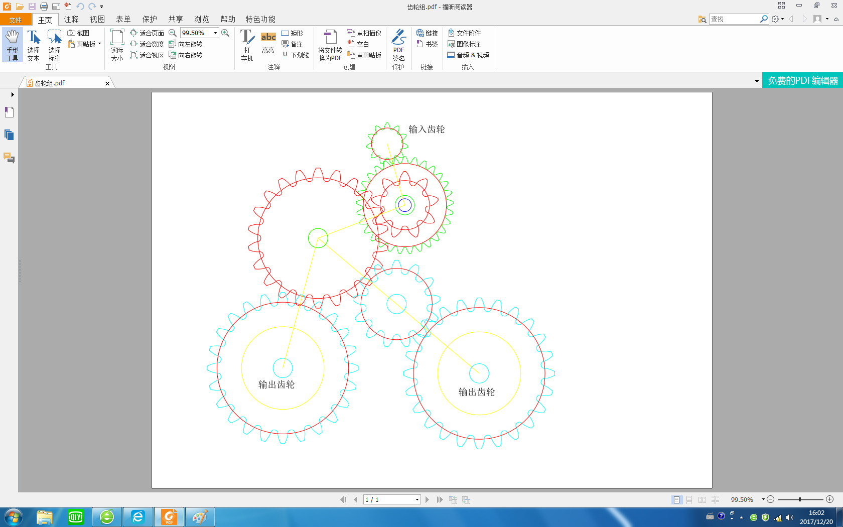

各位大神,请帮小弟一个小忙。
   最近接了一个活,要求速比 i=7,双输出的扭矩各为50 mN.m。
请问输入的扭矩是多少呀?会是双倍的输入 嘛?
谢谢各位大神!!!
齿轮组传输路线
齿轮组传输路线
只有那对红色的对准了,你也对对齐再发啊 !  发表于 2017-12-20 21:39

发表于 2017-12-28 13:01 | 显示全部楼层
会的,功率是守恒的(不考虑效率)
可以这么算:
T=9550*P/N        P =T*N/9550
P输入 = P输出1+P输出2   代入公式,就得到
T输入=100/7=14.286  (不知道你扭矩的单位是什么 mNM?还是你写错了)
