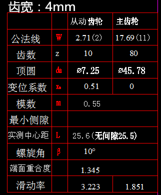

做的一对斜齿轮,空载时噪音较明显,请大神们帮忙看看,参数有没有问题,不胜感激

你这参数没齿宽,中心距过大

齿宽是4mm,中心距多少合适?

上面的参数无隙中心距应是25.4也不是25.5。如果实际中心距是25.6也不是不能用,关键看两齿公法线的偏差取向了。如果限负间隙就再加大,空载时难免会响。取正合适是可以的。不知你实际公法线值是多少?

主要侧隙偏大,齿宽小

中心距太大,理论中心距应该是25.402,小轮公法线应该是2.7079,大轮应该是17.6923。模数这么小,中心距差别这么大,公法线控制这么松,出问题是应该的。

优化了一下,估计是间隙过大的关系
