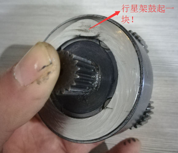

大家好,现在本人自己用的一款减速器出现了点问题,不知道是什么原因,想请各位大神指点迷津,不胜感激,也可QQ私聊我2859764459,如下面两张图所示。二级行星减速器,速比30,输出轴受固定方向的径向力2000N,电机带动减速器带载运行期间,减速器行星架总是会磨出一块鼓包,不知道是什么原因。很困惑,想请教一下大家,希望大神不吝赐教。

受摩擦力后产生变形
发表于 2019-4-23 11:21 | 显示全部楼层
徑向承受力不足,導致機構變形!
发表于 2020-7-23 11:19 | 显示全部楼层
这个减速器,可以带2000牛的径向力啊?
发表于 2022-4-2 16:08 | 显示全部楼层
这个尺寸估计也就500N的量级。
