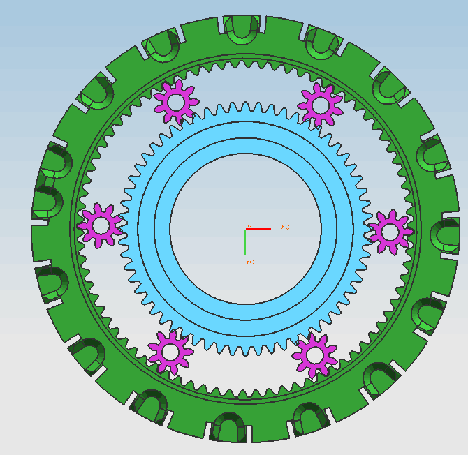

外圈齿数78    行星齿轮9     太阳齿轮60      外圈齿轮主动,行星从动,太阳固定,在改变哪些造型的情况下,可以使外圈转的比较快一点(比如现在外圈转了1圈,行星转0.6圈。我想把外圈转2圈,行星转0.6圈)

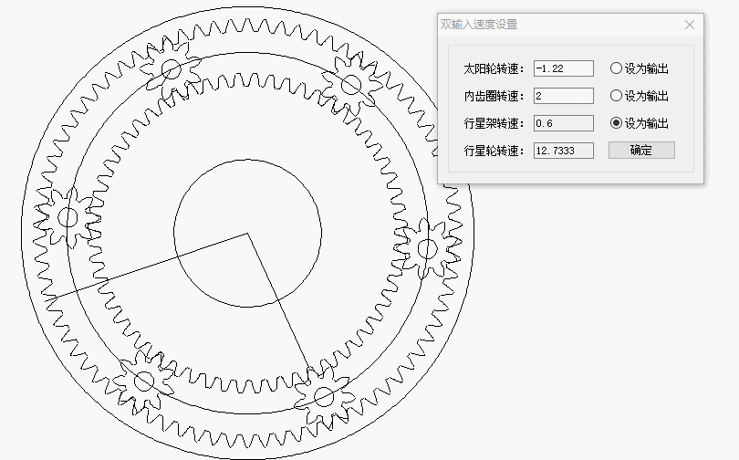

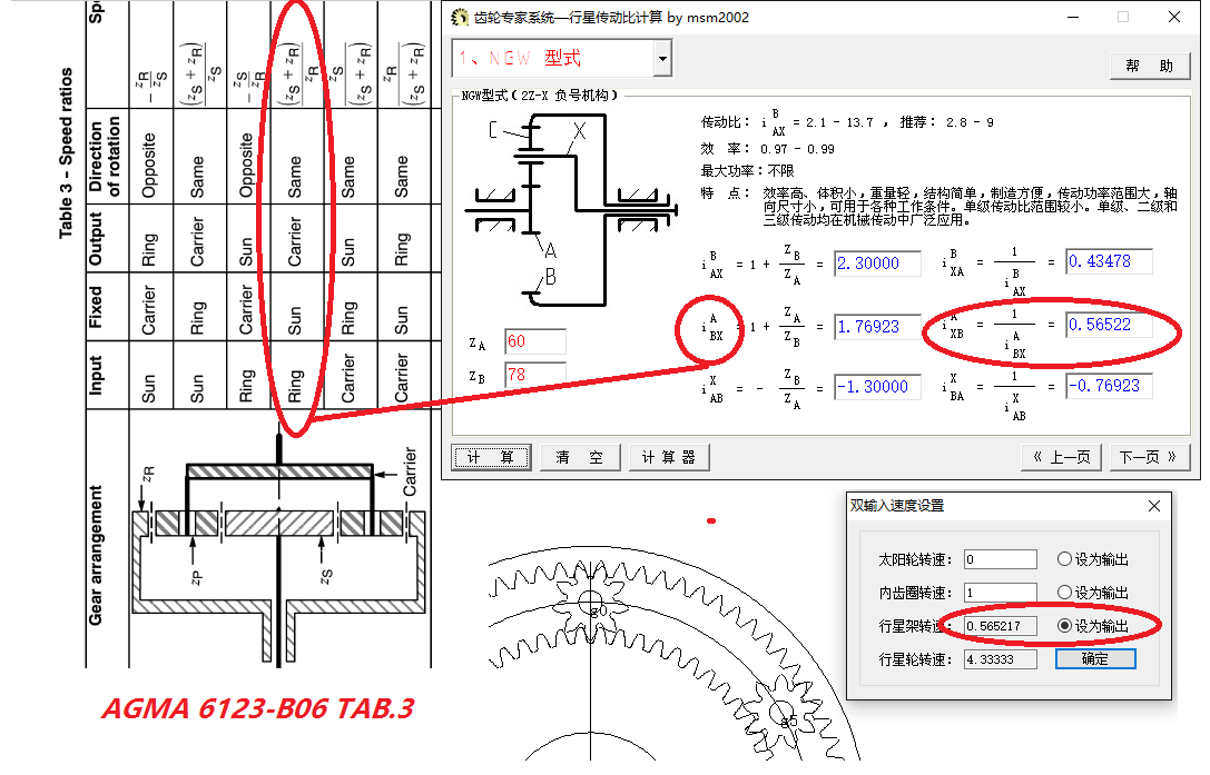

理论能达到的极限传动比在(1,2)区间(实际的范围更小),所以1/0.6可以,而2/0.6=3.333,超出了范围,所以这种机构是实现不了这种要求的

我举例的数据只是随便写写的,我目前的意思是:怎么改变造型,可以使绿色齿轮圈转的比现在快就可以了。比如现在  78-60等于1.3   是不是我只要把 外圈齿数除以太阳齿数大于1.3,绿色配件就可以比现在转的快了

增加青色,或减小绿色

改变到双驱动 可以实现

按你的数据,不可能实现 新要求 。

增加行星齿轮齿数缩小太阳轮齿数
