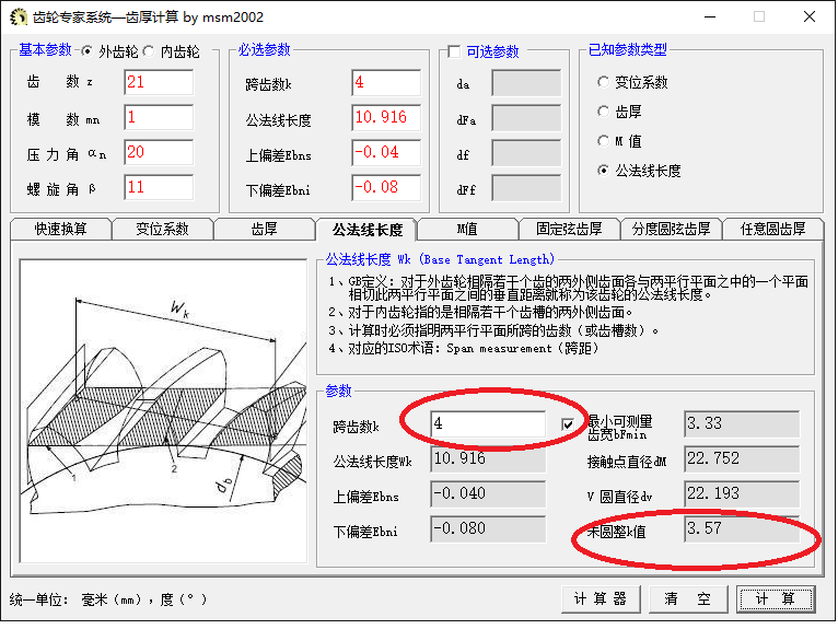

谢谢您的回复,我能再问一个问题吗?齿轮副一定,功夫发现跨齿数是不是就确定了?我用不同的软件发现算出来的公法线跨齿数不一样.

要看跨齿数是否一样
发表于 2018-1-2 10:49 | 显示全部楼层
跨齿数可以做少量变动,手册中推荐的跨齿数一般是让公法线尺子的接触部位在分圆附近

跨齿数不一样,算出来的公法线也不一样,而且两者效果也是等同的,只是测量有可能不大方便
