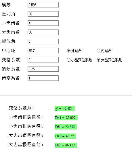

原来齿轮用游标卡尺手工测量齿顶圆直径25,齿数40,计算模数0.595【模数=齿顶圆直径/(齿数+2)】,如果想要转速减慢一点点,在齿顶圆直径不变的情况下增加一齿(41齿),这样计算模数为0.581,两个齿轮模数有一点误差这样能咬合吗?恳请老师指教!谢谢!

发表于 2017-12-15 23:12 | 显示全部楼层
没有那么麻烦, 变位一下就 OK !
发表于 2017-12-16 12:05 | 显示全部楼层
算了一个
