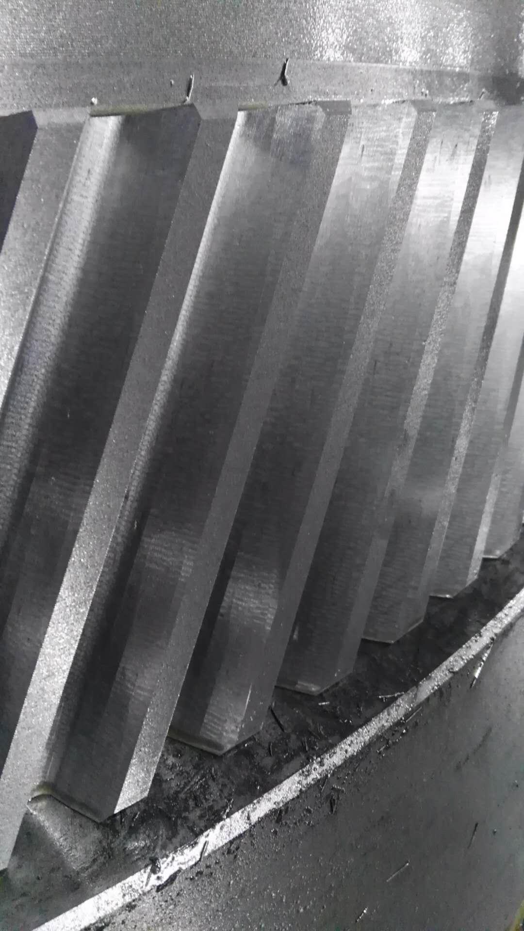

齿形问题请大师们看一下
发表于 2017-12-13 09:35 | 显示全部楼层 |阅读模式
齿面不规则的切削
 齿面不规则的切削
发表于 2017-12-14 11:40 | 显示全部楼层
什么问题?具体把情况描述下,好吗?是齿面齿形棱度还是什么啊?有齿形报告吗?照片也并不是太明显,看着像齿面棱度,可能机床主轴问题了
 楼主| 发表于 2017-12-14 13:12 | 显示全部楼层
panyue2005 发表于 2017-12-14 11:40
什么问题?具体把情况描述下,好吗?是齿面齿形棱度还是什么啊?有齿形报告吗?照片也并不是太明显,看着像 ...
齿面出现斜波纹,用手摸齿面就是有棱,看不出什么规律
发表于 2017-12-28 14:18 | 显示全部楼层
刀具有问题吧
发表于 2018-1-2 13:06 | 显示全部楼层
有可能是主轴轴承出问题了,建议查查
发表于 2018-1-17 23:07 来自手机 | 显示全部楼层
震纹   看看是不是胎具   有问题   导致的   调整转数    走刀速度
