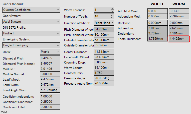

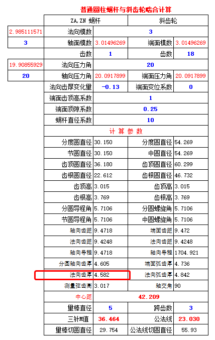

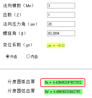

下面的那个对?

哈哈,上面的计算式还是我弄的呢。
楼主好像把变位系数与齿厚变化量看着一样了。
法向变位系数-0.13时则法向齿厚变化量就是-0.2839. 其关系式:ΔS=2MnXntan(an)
把-0.2839代入上式计算时其法向齿厚是:4.4285.与你下式计算的分圆弧齿厚是4.4285是一样的,这其实是应理解为分圆法向弧齿厚。上面的法向齿厚其实也可以理解为法向分圆弧齿厚的。只是渐开线齿形与非渐开线的差异而已。
