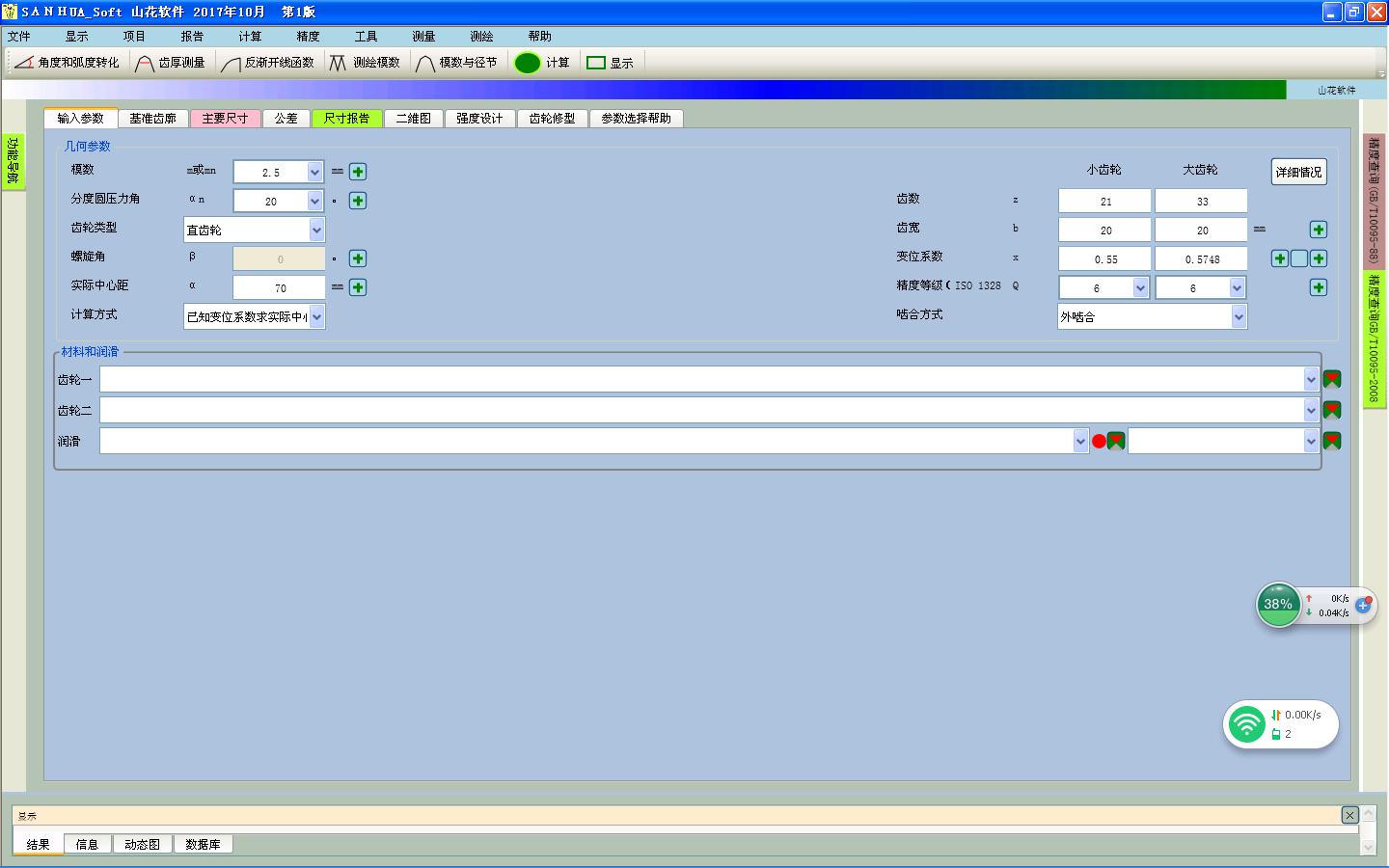

1.开始界面(不断改进中)
2. 齿轮副界面
增加了啮合方式和计算方式

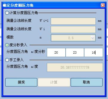

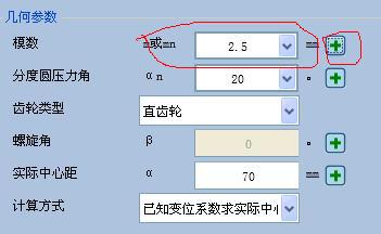

2.分度圆压力角——确定分度圆压力角
   某软件的确功能强大,界面有浮动窗口(可定位,拖拽可浮动,正研究此功能!)显示信息等。录入有鼠标右击出现的“上下文菜单“实现的”浮动“对话框”进行参数录入及“单位”的改变,不知为什么我“上下文菜单”功能上出了故障,右击不显示,正在解决!为了保证进度,软件细节慢慢研究加入。
  分度圆压力角的录入因“上下文菜单”出现故障,在录入确定窗口增加了“度、分、秒”录入,同时为了方便测绘,我把计算中间了“模数”也放入界面,打开计算界面,输入参数自动加载到计算窗口,可通过修改数据实现分度圆压力角的重新计算。

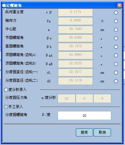

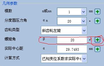

3.分度圆螺旋角
  这两天有事,进度慢了,努力挤出时间。

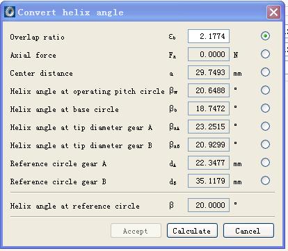

  分度圆螺旋角计算,其中轴向力对螺旋角影响在强度校核时再做入,目前没有做进去,还有一个错误就是计算齿顶圆螺旋角,tanβa=da*tanβ/d;计算不对,正考虑考虑错误原因。
比较某软件
 楼主| 发表于 2017-12-15 17:00 | 显示全部楼层

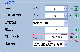

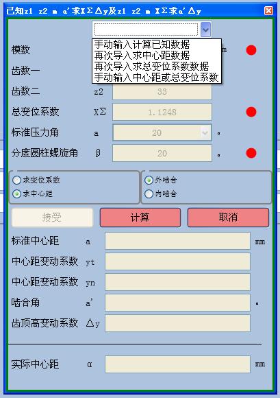

4. 中心距
中心距计算和确认,我作为一个工具窗口,为计算变位系数和及中心距共用窗口,方便调整中心距,这与某软件不同,做了调整。如下:
