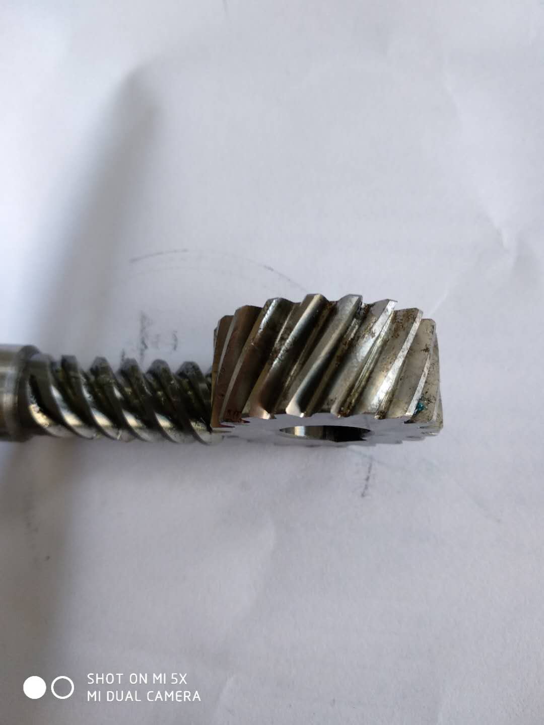

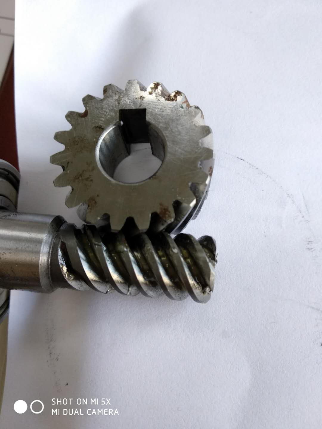

请大神帮我看看这个齿轮是交错轴斜齿嘛?怎么设计和加工?
发表于 2017-12-8 10:14 | 显示全部楼层 |阅读模式

发表于 2017-12-8 11:44 | 显示全部楼层
是电动减速机齿轮吗?
发表于 2017-12-8 12:52 | 显示全部楼层
是不是如同蜗杆加工一样的工艺呀,大齿就用直斜齿轮的工艺,呵呵
求师傅指点下。。。
发表于 2017-12-8 19:45 | 显示全部楼层
发表于 2017-12-8 22:04 | 显示全部楼层
这个应该是螺旋齿轮。
发表于 2017-12-9 08:06 | 显示全部楼层
一看就是蜗轮蜗杆呗!
发表于 2017-12-9 10:54 | 显示全部楼层
这和蜗轮螺杆一样的传动原理,只是把蜗轮转换为一般的斜齿轮设计,加工没什么特殊的
发表于 2017-12-10 04:57 | 显示全部楼层
滚齿加工斜齿轮。交错齿(蜗杆)是用什么加工方法呀,,谢谢。。。。
发表于 2017-12-10 15:18 | 显示全部楼层
蜗杆成型磨齿
发表于 2017-12-12 11:20 来自手机 | 显示全部楼层
两个45度右螺旋齿轮
