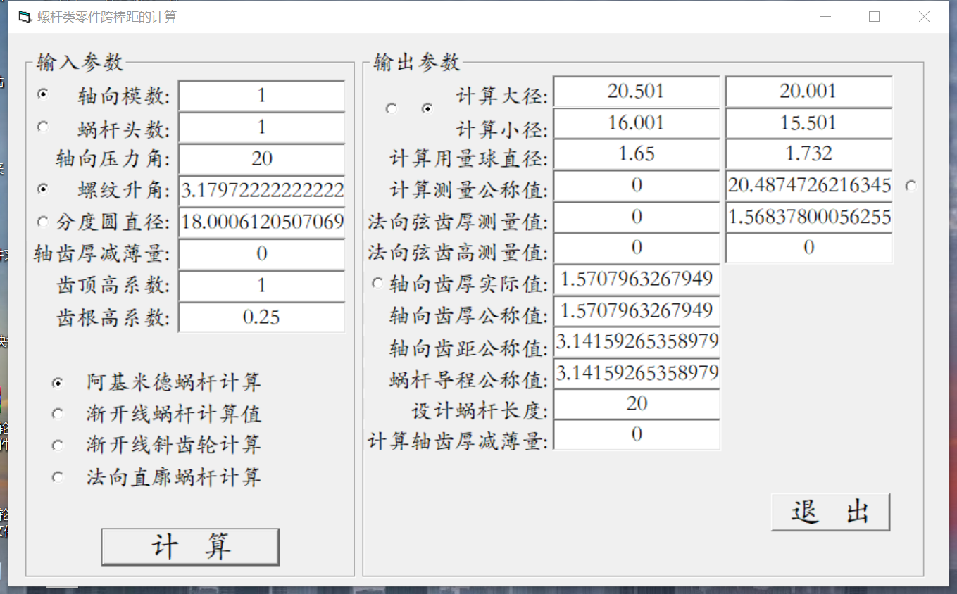

通常在与蜗轮配合的普通传动从,指用的是阿基米德蜗杆,下面给出对阿基米德蜗杆当设计齿厚发生变化时,对应的三针测量值计算
公称轴向齿厚值,对应的是在指定量棒直径为1.732时,三针跨棒距尺寸计算图
公称齿厚取为上偏差-0.08时,三针跨棒距尺寸计算为
公称齿厚取为下偏差-0.123时,三针跨棒距尺寸计算为

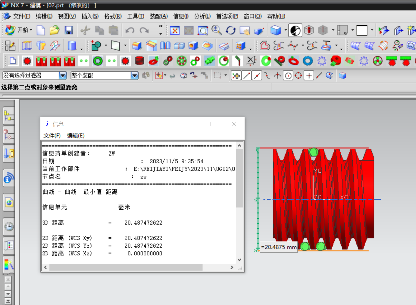

发表于 2023-11-5 09:40 | 显示全部楼层
各种计算,都可以做成精确模型,在模型中可以测量出三针量棒的跨棒距
发表于 2023-11-5 09:45 | 显示全部楼层
基本测量值的精确模型
