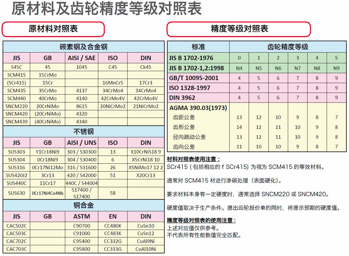

[论文] 齿轮材料和精度对照表
发表于 2017-12-5 16:19 | 显示全部楼层 |阅读模式
齿轮材料和精度对照表,大家可以参考一下
