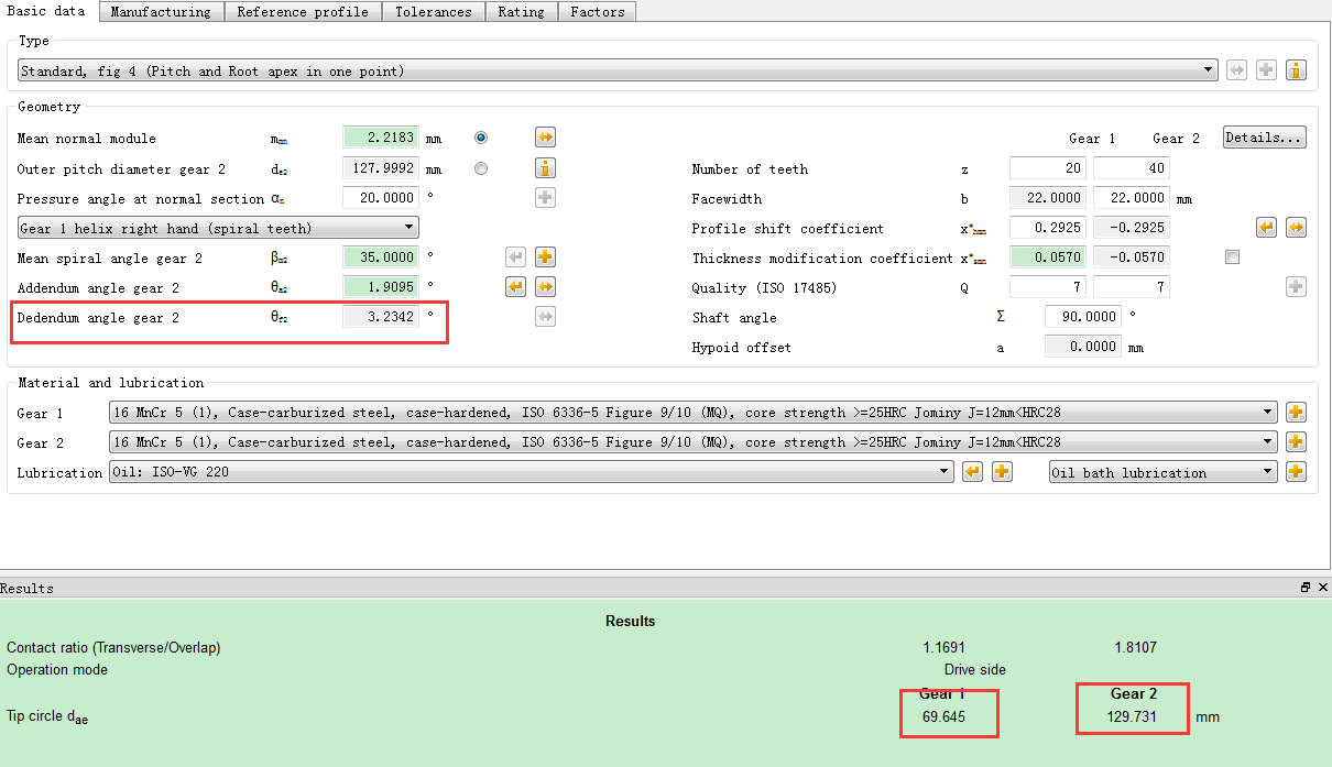

kisssoft伞齿轮齿形处如何选?最后得出的几何尺寸与国标不一致
发表于 2017-12-4 10:56 | 显示全部楼层 |阅读模式
红框处的齿根角是系统自动出来的,与实际不一样,最后计算得出的齿顶角也与国标计算不一致。。

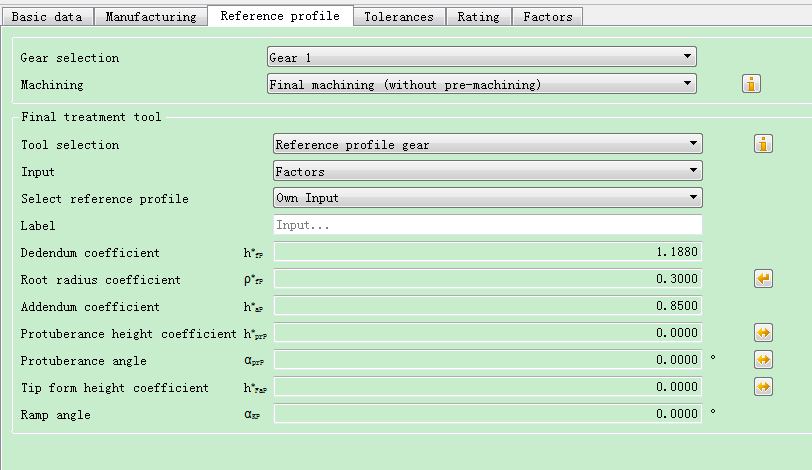

还有齿形这么如何选?我是自定义输入了齿顶高和顶隙系数0.85和0.188

几何计算很准的,我刚学,核对了,你那个是齿根高系数输错了,应该是1.038,而不是1.188,所以导致角度不对
