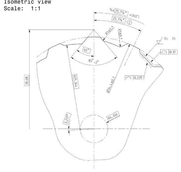

请教大家,有熟悉这个单向离合器外齿如何加工的吗?
齿形放大图
齿形放大图
单向离合器齿圈
单向离合器齿圈

 楼主| 发表于 2017-11-24 17:12 | 显示全部楼层
大家还有接触过这种产品制造的吗

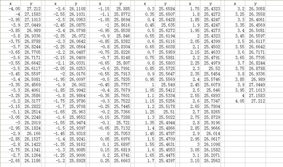

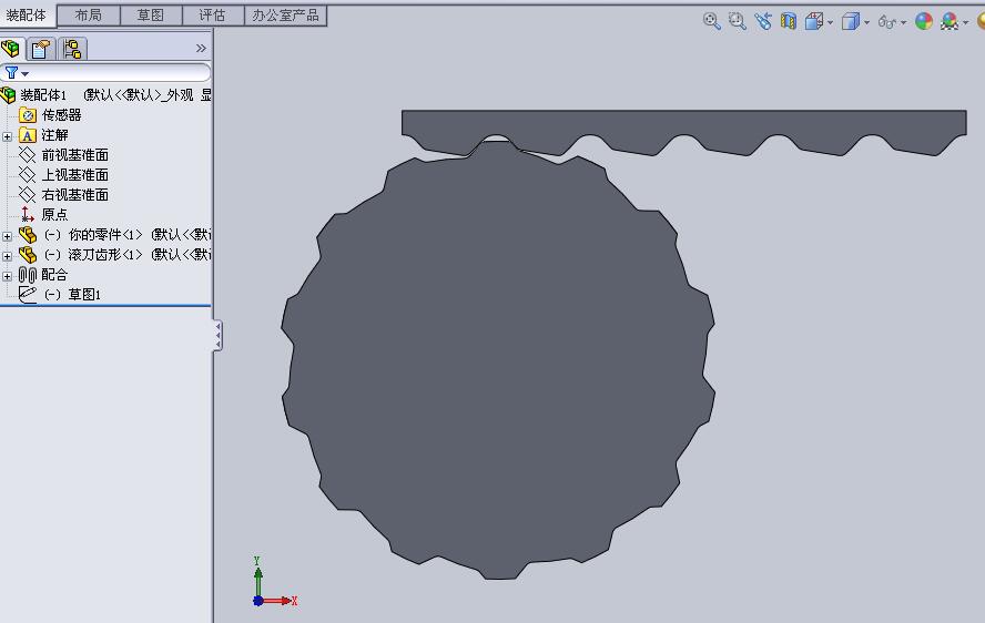

发表于 2017-11-30 10:40 | 显示全部楼层
发表于 2017-11-30 10:58 | 显示全部楼层
齿形坐标
发表于 2017-11-30 11:27 | 显示全部楼层
是滚刀齿形坐标
 楼主| 发表于 2017-12-1 14:55 | 显示全部楼层
使用滚刀滚齿可以加工出来吗?
发表于 2017-12-11 14:08 | 显示全部楼层
这种大批量生产都是用冷挤压的
 楼主| 发表于 2017-12-11 16:01 | 显示全部楼层
jwangen 发表于 2017-12-11 14:08
这种大批量生产都是用冷挤压的
