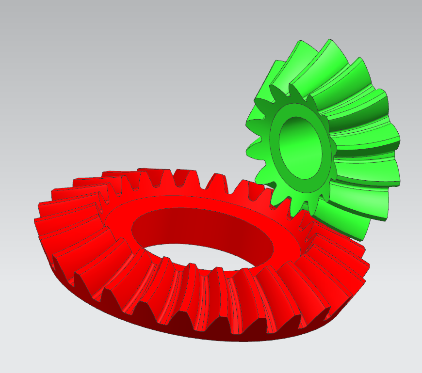

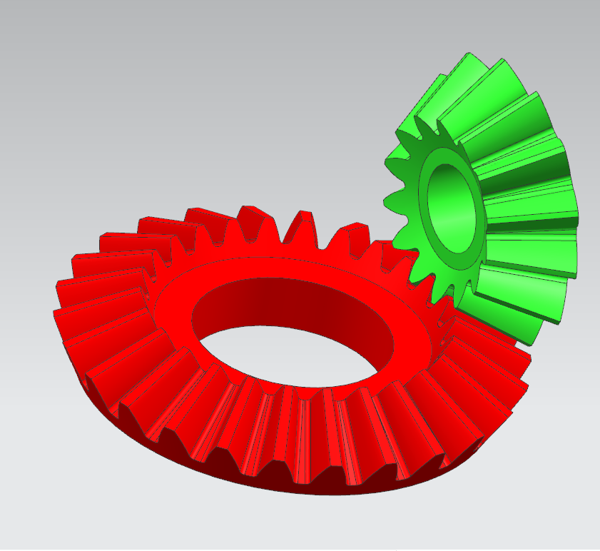

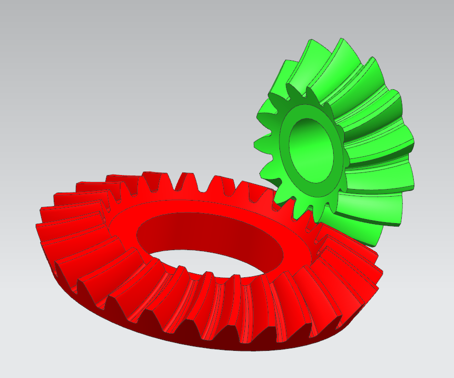

发表于 2017-12-9 22:23 | 显示全部楼层
直齿锥齿轮:
零度弧齿锥齿轮:
螺旋角为10度的弧齿锥齿轮:
从上三幅图中,可以看出一些细微的差别
