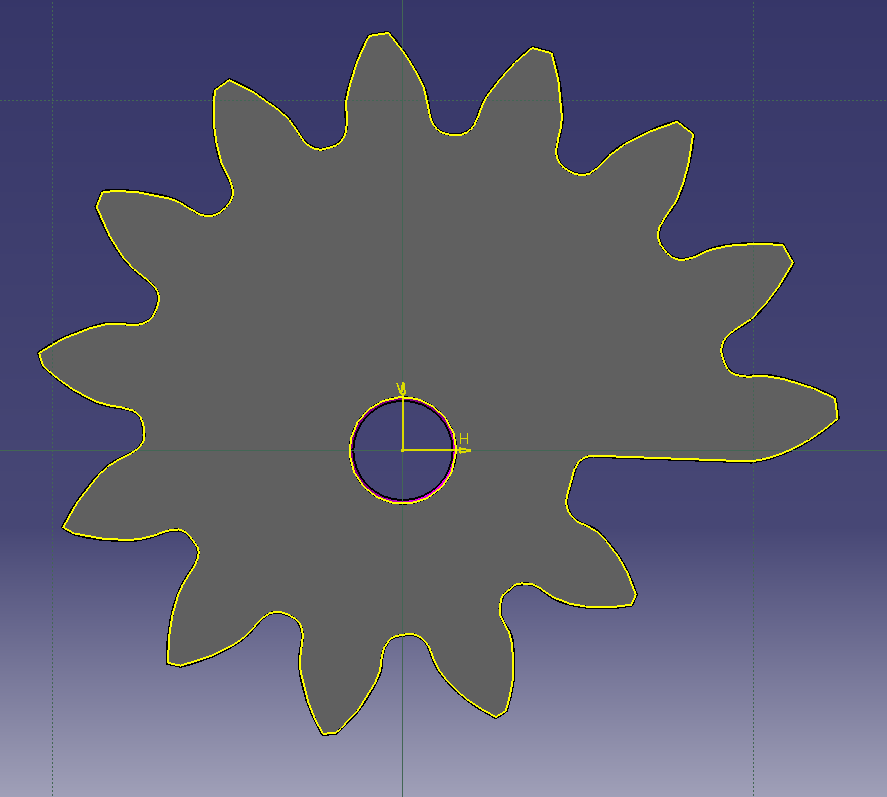

这样的齿轮轮廓线,用kisssoft也能画出来吗?
发表于 2017-11-14 21:45 | 显示全部楼层 |阅读模式
怎么轴线不是在齿轮的正中心呢?
发表于 2017-11-16 09:51 | 显示全部楼层
kis搞不了吧,你这个如何做的呀
ks可以做的,非圆齿轮模块可以做,去看看非圆齿轮版块,有相应帖子。  发表于 2018-2-27 13:25
发表于 2017-11-16 10:30 | 显示全部楼层
KISSSOFT的椭圆齿轮模块不知道行不!
可以的。  发表于 2018-2-27 13:25
 楼主| 发表于 2017-11-19 19:06 | 显示全部楼层
可以做的,是老外做出来的,我也是研究了很长时间也没有找到门路。
发表于 2017-12-11 14:09 | 显示全部楼层
老外做的KISSSOFT文件有吗?有的话发上来研究一下!
ks非圆齿轮里面的例题就是。  发表于 2018-2-27 13:26
发表于 2022-5-21 16:10 | 显示全部楼层
发表于 2024-8-5 05:43 | 显示全部楼层
搞得有点像棘轮了
发表于 2024-8-5 16:37 | 显示全部楼层
这类变齿厚齿轮,您用于什么机器?
发表于 2024-8-5 20:46 | 显示全部楼层
这是非圆齿轮+变模
