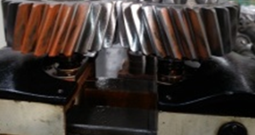

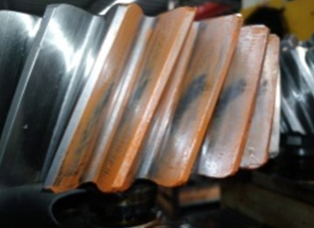

发表于 2017-11-13 18:01 | 显示全部楼层 |阅读模式
请看一下齿形、齿形都合格,接触区为什么成这样子了(齿型齿向有修形,无侧隙对滚啮合)
发表于 2017-11-14 21:08 | 显示全部楼层
齿向鼓形量偏大了
发表于 2017-11-15 08:49 | 显示全部楼层
是空载还是加载试验啊?加载如果是这样的接触区就有问题了。
 楼主| 发表于 2017-11-16 08:53 | 显示全部楼层
空载对滚的,要求齿向修型0.02,齿形修形0.02,请问修形后接触区(不加载荷)应该是什么样子的,比如位置和接触面积等
发表于 2017-11-16 19:50 | 显示全部楼层
请问你这齿面涂的什么?齿轮运行的是什么工况?运行了多长时间?
