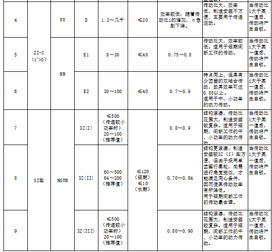

请教师傅,什么类型的行星有自锁呀?
发表于 2017-10-30 07:25 | 显示全部楼层 |阅读模式
              齿轮比要达到多少才能自锁呀?谢谢你的回复指导!!

 楼主| 发表于 2017-10-31 16:40 | 显示全部楼层
谢谢老大关照
想搞个小车上夹托手机的支架,90度旋转机构设计在立柱内部,无法用蜗杆。。。
我是想达到类似于蜗杆自锁的功能。
马达驱动牙箱输出轴正反转运动。。。当马达停电后,外力无法转动牙箱的输出轴。外力矩很小的,约一个手机的重量。
就是不清楚行星的齿轮比要多大才能自锁。。呵呵
发表于 2017-11-1 16:58 | 显示全部楼层
以内齿为输出的结构行星齿轮箱可以达到自锁的功能
