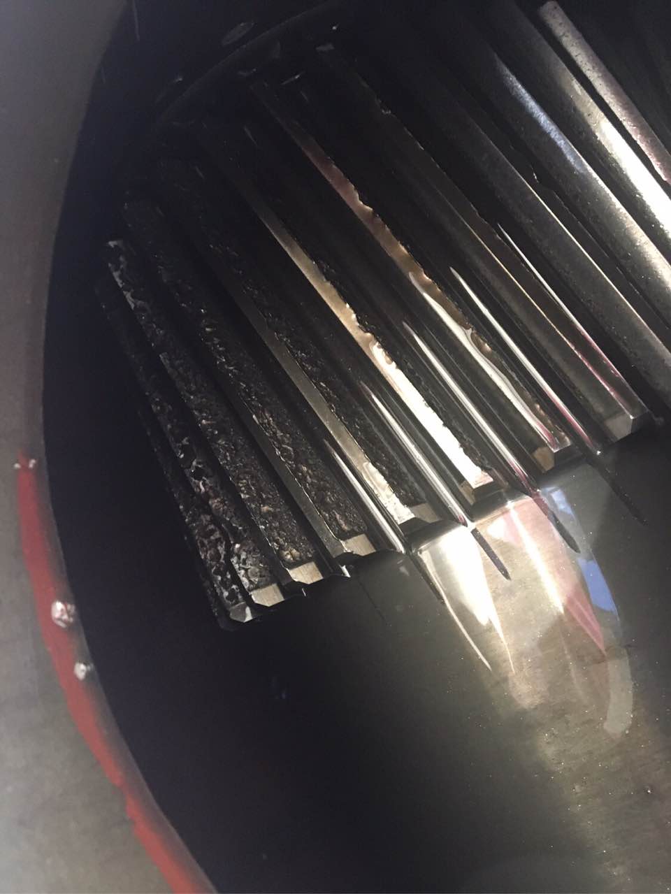

请高手帮忙分析一下,轮齿为何伤成这种样子。
发表于 2017-10-25 15:24 | 显示全部楼层 |阅读模式
配合的大齿轮材料为QT600-3
m=5,z=34,材料40CrNiMoA,磨齿前调质硬度HB321-363
发表于 2017-10-25 16:58 | 显示全部楼层
齿面硬度不足,发生点蚀
发表于 2017-10-25 22:29 | 显示全部楼层
钢材仔细检查一下,金相仔细检查一下,齿轮的制造精度,安装精度检查一下、
 楼主| 发表于 2017-10-25 22:43 | 显示全部楼层
感谢版主!
      现在正在做材料机械性能方面的检测,我会及时发布检测的消息的。
发表于 2017-10-26 09:11 | 显示全部楼层
接触强度未达要求是主要原因
发表于 2017-10-26 09:40 | 显示全部楼层
与其啮合的大齿轮齿面怎样?是完好,还是也是如此?
大齿QT600-3齿面淬硬了吗?
发表于 2017-10-26 11:02 | 显示全部楼层
根据工况条件可考虑中高频淬火处理,提高齿面硬度
发表于 2017-10-26 13:45 | 显示全部楼层
发表于 2017-10-26 14:00 | 显示全部楼层
这是严重磨损了,检查一下润滑是不是有问题,还有清洁度,是否有杂质颗粒物进入到啮合
发表于 2017-10-27 08:00 | 显示全部楼层
根据已知条件,初步判定为点蚀。另外配对大齿轮应该也有轻微点蚀现象。具体原因有:1,齿面硬度(即齿面接触疲劳强度不够)2,润滑环境
