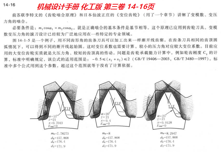

yongxiangle1969 发表于 2017-10-30 08:03
可以,但必须进行参数换算(确保法向基节相等Pbn=Pi*Mn*cos(afn)),再按此新参数验算滚刀。有兴趣的话可 ...
请教一下,只要求了模数和压力角,那是不是说模数。压力角相同,齿数不限的情况下,滚刀都能用?

7楼说的未必全面吧。
如:Mn=4,an=20;是否可用DP7,22.5度压力角的滚刀代用呢?理论上好像可以吧。

基节相同就行。没什么,核算相关项点就行了。

厉害,一般不推荐这么做,留磨应急问题不大
