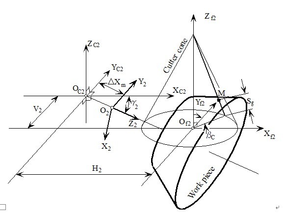

找了些资料,譬如齿坯调整就如图所示:
通过这个应该能调整齿坯的位置,但是刀盘的位置调整不知道如何做?

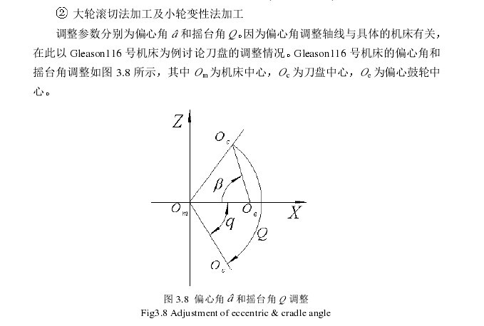

有一片论文中说到了刀盘位置如何调整,我看了感觉不是很明白
那位可以给我详细讲解下变性法加工刀盘应该如何调整吗?最好能做个坐标系,谢谢了!
这篇论文见附件 基于AutoCAD的锥齿轮切齿过程仿真及软件开发.pdf (222.32 KB, 下载次数: 25) 未命名3.jpg

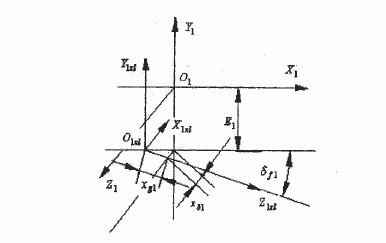

上图是大轮成形法加工的刀盘和齿坯的调整图,我做成形法仿真就是用的这个图。
