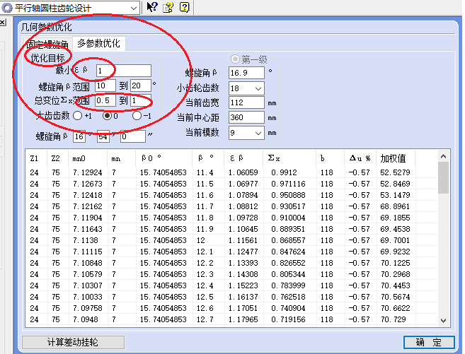

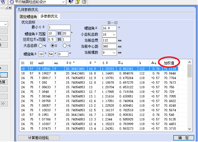

发表于 2017-10-19 18:31 | 显示全部楼层
我们软件 确定的 优化目标 ,纵向重合度, 总变位(按德国西马克规范)。
这些是争取的 ,但不一定是必需的 !!!

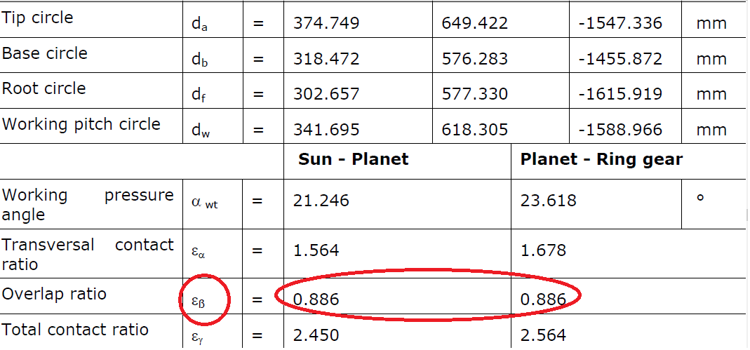

刚刚看到德国设计 一套行星。
纵向重合度也没有达到 1.0以上 。
https://www.gearbbs.com/forum.php?mod=viewthread&tid=26875
3楼
再放上一个行星齿轮计算报告书
登录/注册后可看大图
Schulze_DC_documentation_wind_turbine.rar
2010-10-5 09:08 上传
点击文件名下载附件
下载积分: 齿轮币 -2 枚
对日本专家的话就当一家之言吧 。可以信也可以提出异议 。不要迷信。
