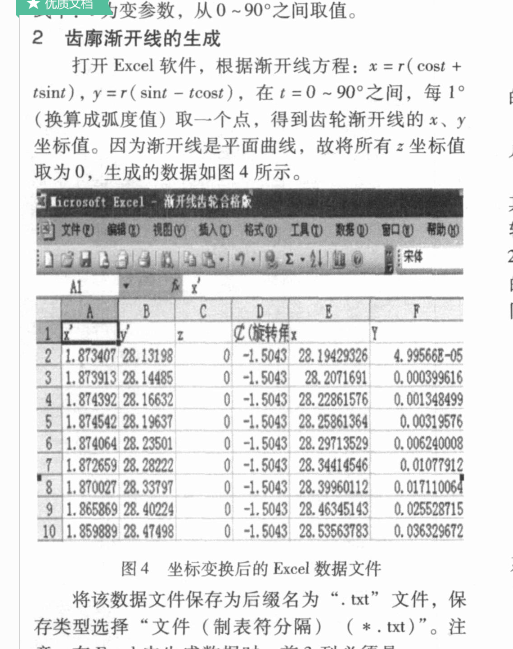

求助,那位大哥帮忙一下,我想EXCEL计算变位精准齿轮,用XY点表示,

Excel的VBA没咋用过,不过这个只要学过程序设计的人,写起来都简单得很吧,难度跟 Hello World! 差不了多少。
比如,在Matlab中核心代码如下:
r=100;
t=0:pi/180:pi/2;
x=r*(cos(t)+t.*sin(t));
y=r*(sin(t)-t.*cos(t));
