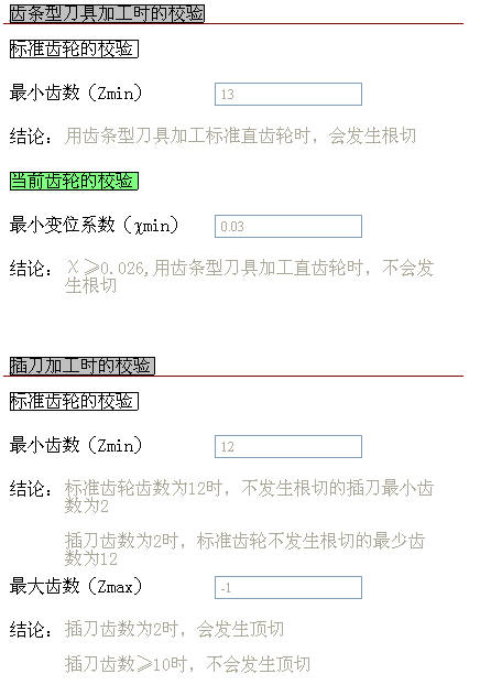

错误提示是:Underneath of the active flank -no reduction of transvers contact ratio
请教怎么理解
先确认齿顶高系数0.8和20度压力角,再说是否根切;Kisssoft说跟切是指考虑齿厚减薄之后可能会根切
