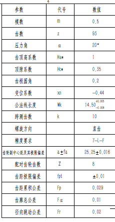

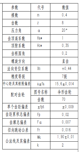

齿轮副单独运行时正常,但在受外部推力或拉力(齿轮运行相反的方向)时,齿轮就会有异响,请问大侠们这个问题怎么解决。谢谢!

发表于 2017-10-21 19:20 | 显示全部楼层
设计有问题,,上全部参数算下,,
 楼主| 发表于 2017-10-22 08:51 | 显示全部楼层
zyh007zyh 发表于 2017-10-21 19:20
设计有问题,,上全部参数算下,,
主动
主动
从动
从动
从动
从动
齿高系数按0.8可能会好  发表于 2017-10-22 17:55
