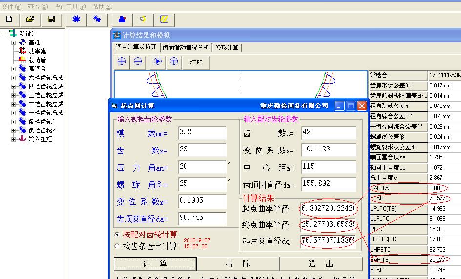

验证一下:

呵呵,软件间的较量
发表于 2010-9-27 20:38 | 显示全部楼层
不知道2楼那位用是的什么软件?
发表于 2010-9-27 20:49 | 显示全部楼层
”起始圆计算“,打开看了一下,窗体霸占了屏蔽中央位置,而且窗体不能拖动,不方便。作为一个程序,应把多种情况都考虑进去,按齿条计算,齿条的顶高系数取多少呢?按相配轮计算,相配轮变位系数与中心距,两者只能取一,没交待清楚,Pmin小于0时,起始圆直径还会有数字?
