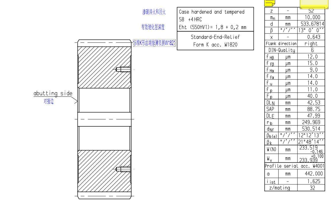

W(n) 和W(v)是什么意思?
另外看到其它有些计算里有W1 W2 ,又表示什么含义呢?

W(n)跨n齿公法线啊,Wv不知
发表于 2017-10-16 16:02 | 显示全部楼层
其实就是跨8齿的成品公法线与磨前的公法线尺寸而已,有的符号设计人员自作主张所为。

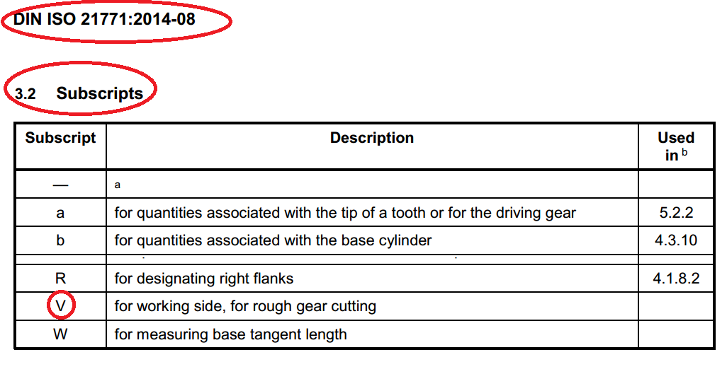

符号 WV 是规范符号的 。
在 DIN ISO 21771-2014    3.2  Subscripts 中 ,对于角标 符号 有说明 。
具体数据没有核对 !
Wv组合确实没见到过,能告知其意思吗?  发表于 2017-10-17 13:53
