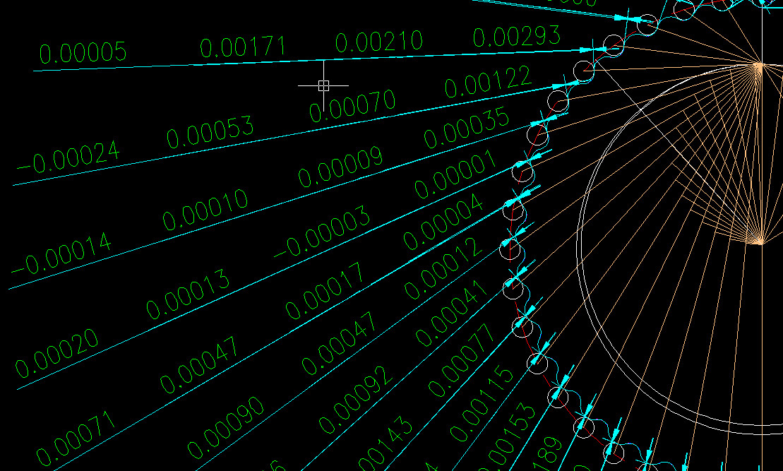

各位好,搜了一下论坛,关于摆线修形的帖子较少,大家有没有兴趣聊一下哈。个人觉得摆线修形的主要目的是为了1、改善润滑条件
2、补偿制造误差,提高摆线传动精度
3、优化摆线轮与滚针之间的啮合强度,尽可能多齿啮合
摆线修形
摆线修形

摆线修形 可以根据齿轮手册 编写优化程序,然后根据本厂的加工精度 进行取值。

     摆线等距线不同于渐开线,修形量是可以在测量值中设定和实现测量的,不需要专用检测设备。当然,转角修形除外,故不常用。
发表于 2018-4-13 23:50 | 显示全部楼层
    如果是二齿差摆线轮则修形是很复杂的。有学者专门做过研究,需要编一个特别程序上数控机床。简单的就修一下齿尖。
