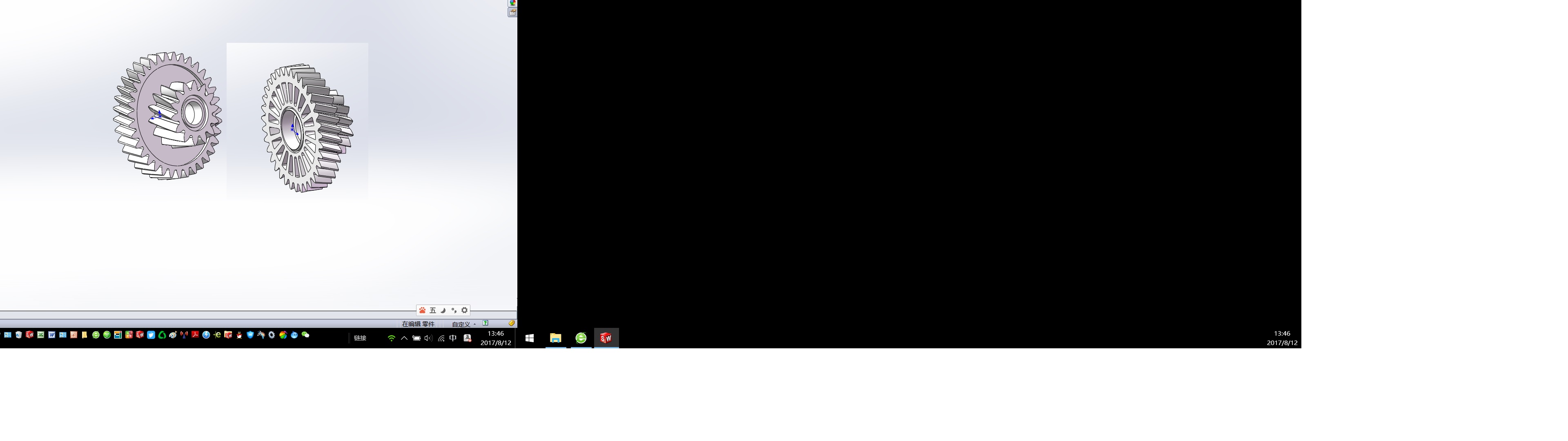

附件中数模,有能开模的吗?

齿轮图片,材料POM。

(3)楼主贴出的齿轮,一看就不是普通家电或玩具的齿轮,这种齿轮需要很好的设计开发能力,制造上必须是专业齿轮厂才会搞定。如果对齿形齿向等精度不懂的反补,或者对齿轮修形不熟悉,想搞定这种齿轮还是很有难度的。
 楼主| 发表于 2017-11-17 15:12 | 显示全部楼层
这是汽车线控制动上的,可靠要求高,动行噪声要求高,与整车要同寿命,立项中设计。
