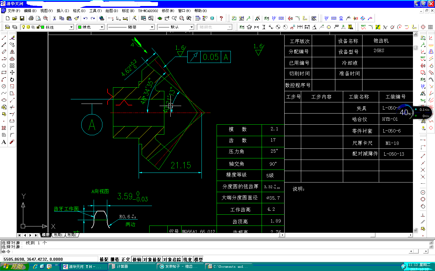

刨齿时按图调整,齿深做到了5.4。求教是动安装距还是动刀子。

请在安装距下啮合检验看啮合情况再作决定

谢谢,我调了刀子,齿向差0.02齿形差0.05,现在是留磨的,所以就这样做了。能加你微信吗,我的13646120170
