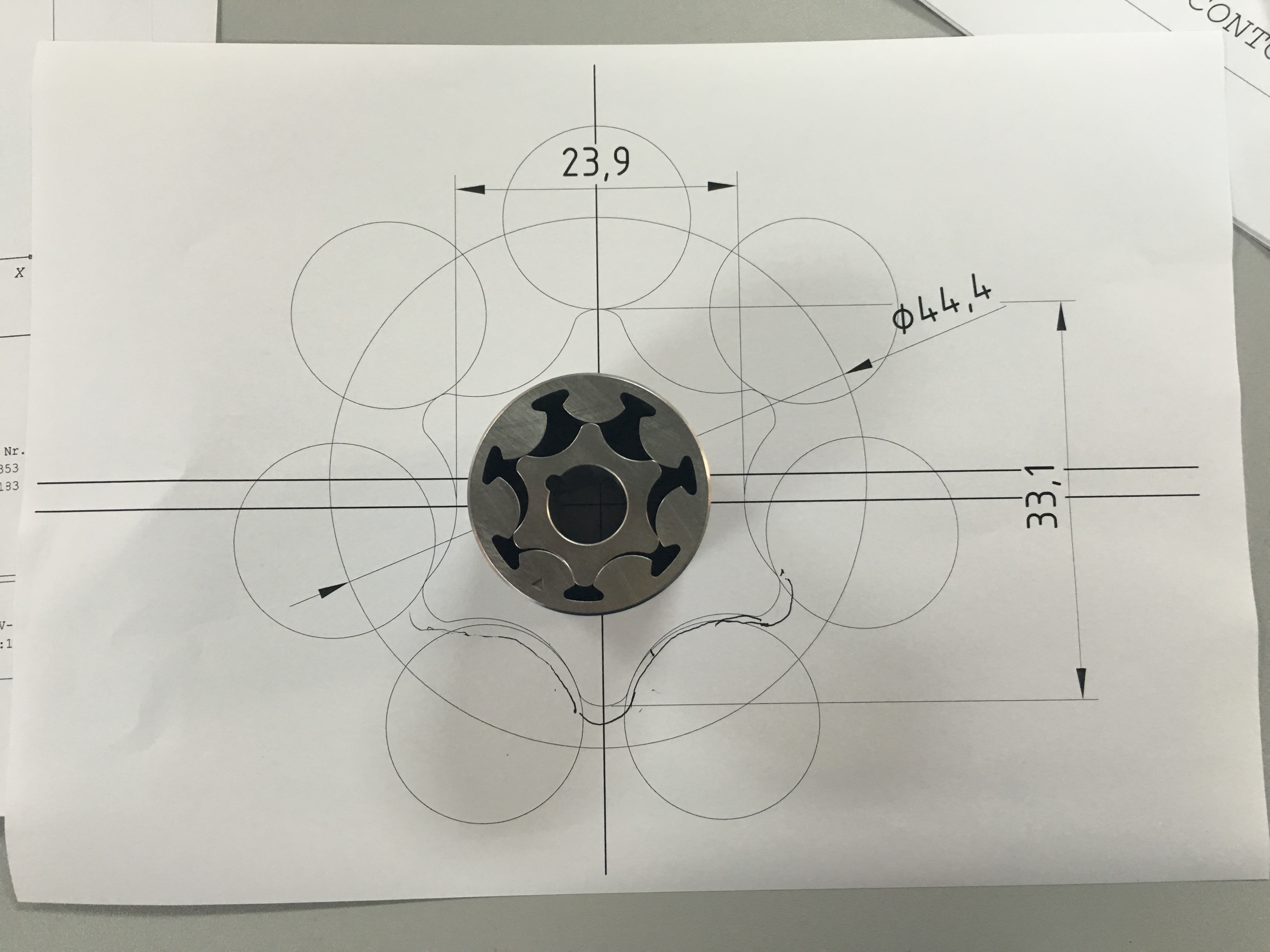

液压油泵摆线齿形及示范图

他与行星摆线轮齿形有什么区别?
发表于 2017-11-22 10:55 | 显示全部楼层
明明是一齿差呢,我数错了?
发表于 2017-11-22 15:40 | 显示全部楼层
想说明点什么

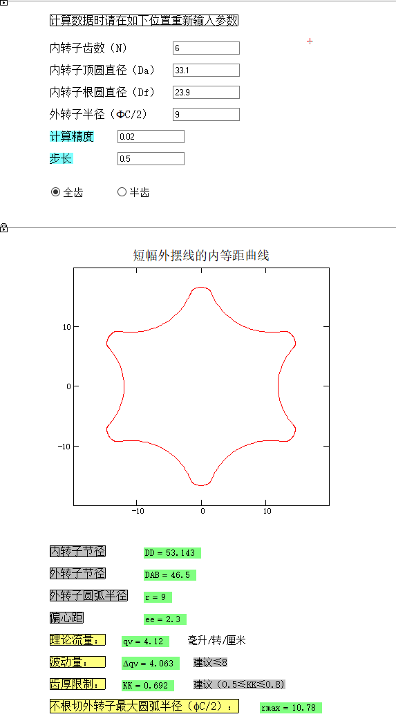

请问师傅你这是不是用四大数学软件编程式生成的图形呀,还是vba?
谢谢答疑!
发表于 2017-11-25 16:22 | 显示全部楼层
用数学软件编的呀
