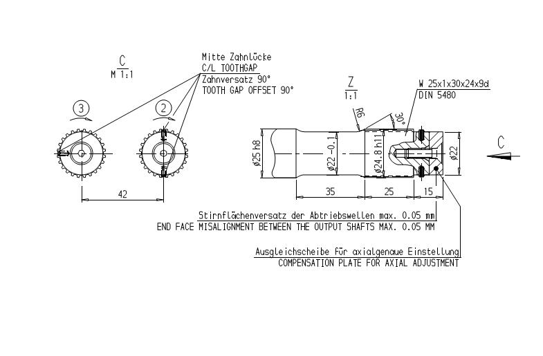

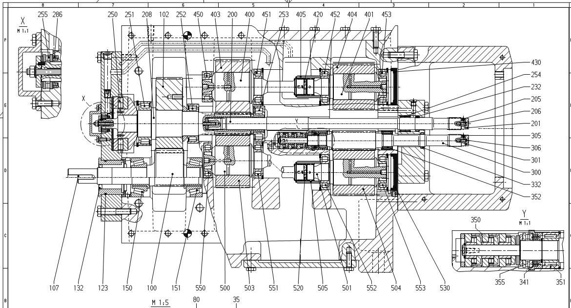

目前碰到一弗兰德进口齿轮箱需要修复,两路载荷分流,又回到一个输出轴上,因此装配上要保证两路分流的齿轮载荷均衡,怎样保证?希望大家多提宝贵意见
具体情况(见图):403和503,404和504为同参数齿轮(和轴过赢量比较大,靠过赢来传递扭距),一起来驱动输出轴300,最终和轴200同转速输出,轴承孔不在分合面上,轴400,401,500,501上有油压涨开孔,
需要保证问题:
1。齿轮加热,轴冷却后放箱体内套装,已解决
2。保证两输出轴相位要求,已解决
3。齿轮材料工艺强度都能保证原使用要求,德标花键,已解决
我的问题:怎样保证403和503,404和504齿轮的载荷均衡?????请大家多提宝贵意见,谢谢,这也是我见过的进口齿轮箱修复里比较复杂的一种。

1.固定轴200,300如C向。
2.通过压力油扩开403,503,用工装顶两齿轮,使与小齿轮同时啮合,泄压;404,504同样操作。
3.第2步达到了物理同步,装配任务已完成。注意到400,500中段小轴,那是扭力轴,运行过程中自动调节受力均衡。

谢谢楼上的,403,404和503,504的啮合面应该是反的,而且,杂做到保证完全啮合,这个怕没把握

油压孔就是装配的时候用来使两个分流齿轮尽可能的均匀接触的。
