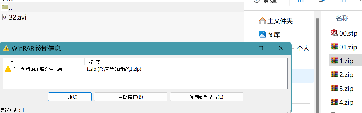

发表于 2024-9-12 15:11 | 显示全部楼层
jingshi 发表于 2017-10-6 09:20
直齿锥齿轮标准渐开线是球面渐开线
上传一对直齿锥齿轮平面渐开线视频和这对齿轮啮合模型
视频压缩包无法解压
视频压缩包有问题,无法解压!!!
视频压缩包有问题,无法解压!!!
