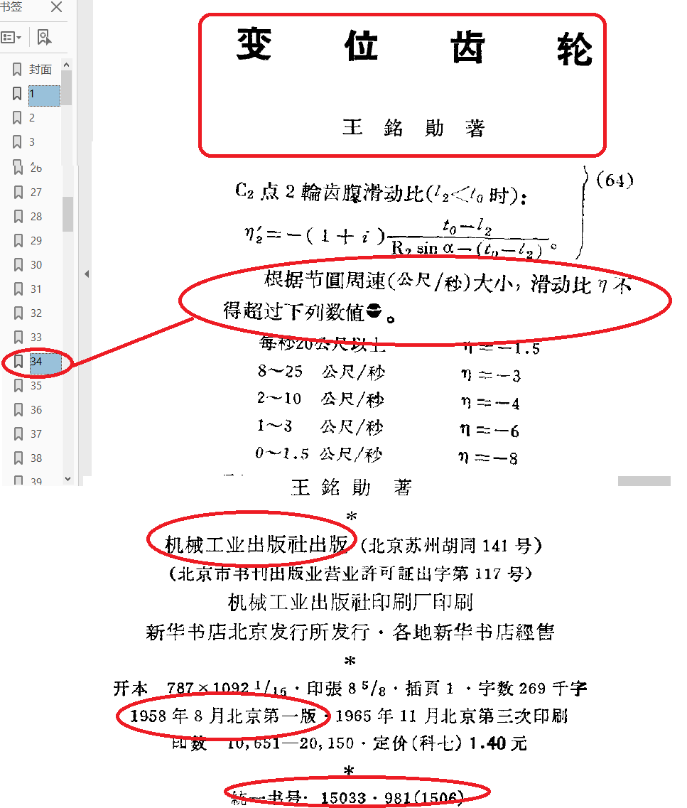

 楼主| 发表于 2017-9-30 20:35 | 显示全部楼层
这个数值在哪个标准或者书上能查到吗?
发表于 2017-9-30 23:28 | 显示全部楼层
 楼主| 发表于 2017-10-1 09:28 | 显示全部楼层
