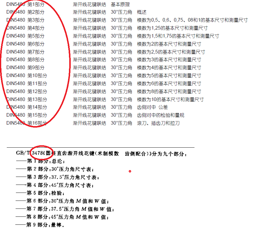

  求助,第一次接触德标5480标准,内花键,想能否用国标的刀具替代,如何换算 ,请指教 谢谢    图纸上已经给出德标的棒间距

个人感觉不能完全替换。

DIN5480  计算原理与GB 3478-95是一样的,但是DIN5480是基准直径为标准计算的。公差与国内标准也有差别。版主那里有完整的资料可以看看。
发表于 2017-10-5 10:06 | 显示全部楼层
刀具是可以用的,只是加工的底径有点不同。
发表于 2017-10-5 13:51 | 显示全部楼层
不能用国标刀具加工,因为小径与国标不一样。看DIN 5480 第一部分 3.花键基本参数,就可知与GB的区别
